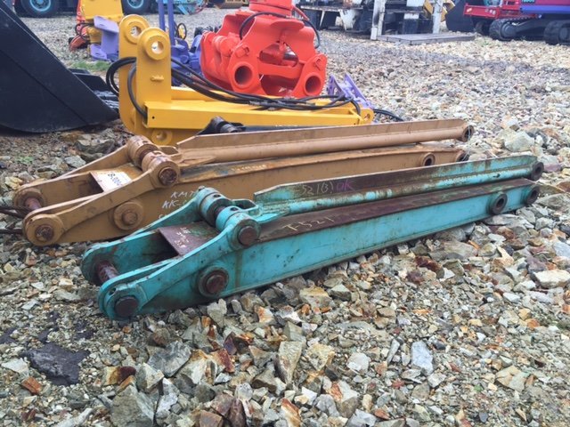

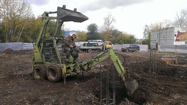

вот удлинитель для стрелы посоветовали(ссылку с объявлением забанят?), кто пользовал?
а такие есть пользователи?
ПАРУС ВИКТОР

Если сами удлинитель такой сварганите, около полуметра, думаю хуже не будет, длиннее уже проблемно будет. Сам думаю о такой же приспособе, на будущее, потому как экс хочу около 1-1.2 тонны максимум. Что бы газелькой возить без проблемно. Но как и на друме посоветовали, нужен противовес чуток добавить, а это доп. нагрузка на бортовые. Всё равно японцы всё продумали до миллиметра, и если бы можно было удлиннить стрелу, при такой массе, они бы это сделали. Поэтому все доработки на наш страх и риск.
Как же он погрузчиком работает, думаю что установка экскаваторная мешает. Если только она не скидывается по быстрому, тогда нормально.
Минусы у такой колёсной конструкции имеются, о них уже в теме говорилось.
