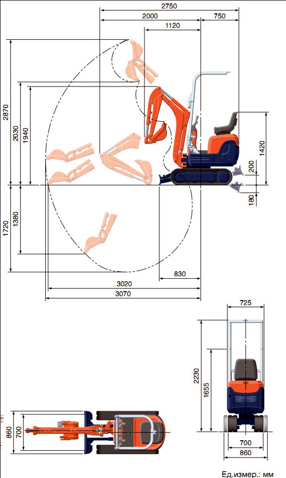

QUOTE(NI-KO-LA @ Nov 2 2015, 15:47)
добрый вечер, новичку подскажите, есть экскаваторы до 1 т. которые копают до 2 метров?
в объявлениях, тех характеристиках пишут копает 1,5м, может копать 2,1м, как это внятно объяснить не могут, или я не понимаю чего
Взять куботу 008, почти тонна, в доках 1.75 м. глубина копания, в реальности до 1.3 м. Есть такое понятие как комфортная глубина копания.
Вот картинка, 1.75 это глубина на которую погружается ковш, а 1.35 м. это глубина с которой ковш сможет подчерпнуть землю.
Будь верен тому, кто верен тебе.

QUOTE(NI-KO-LA @ Nov 2 2015, 18:47)

QUOTE(NI-KO-LA @ Nov 2 2015, 14:47)
Таких нет,но можно сделать наращиванием стрелы.Два способа-путем резки и вваривания вставок или съемный удлинитель

QUOTE(NI-KO-LA @ Nov 2 2015, 21:47)
уже всю голову изломал с выбором, особенно если практически не смыслишь в этом, вот если бы поработать 2-3 месяца на такой технике 99% вопросов отпадут сразу. когда первый мд выбирал, думал с ума сойду, да и  бурить так-же начинали.
Конечно сломаете, не могу понять- зачем вам глубина 2 метра? Для водопровода вполне достаточно 1.2-1.3 метра, трубу в утеплитель, сверху можно пенопластом для уверенности проложить. Бывают такие упорные заказчики, которым надо зарыть водопровод на 2 или 3 метра глубиной, потому-что им так соседи посоветовали, но таких единицы и ради них не стоит замарачиваться с выбором техники.
Я бы тоже хотел посмотреть на такой экскаватор: вес до 500 кг, глубина копания до 3 метров, шириной не больше 50 см, чтобы кольца поднимал и опускал, не неплохо кондиционер и подогрев кожаного сидения.

Похоже Вам вот такой подойдёт, вес 950 кг, глубина копания по паспорту 1.9 метра, но я думаю в реальности траншея будет около 1.5 метра, а яма 1.8-2.0 метра, цена до 500 т.руб.
