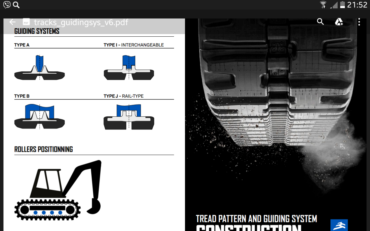

QUOTE(Fanky @ Sep 17 2015, 19:49)
Принимайте в ваши ряды, сегодня привёз с Москвы вот этот:https://www.######.ru/moskva/gruzoviki_i_spetstehnika/miniekskavator_559290553
При осмотре его завели и сказали, катайся проверяй сколько угодно, нагрели гидравлику, выжимается, крутится заехал в кузов пикапу.
Аккум прикуривали, дома зарядил хорший, живой.
Гуськи вроде не очень, спросил можно ли купить где, дали телефон сказали любые запчасти у них. Позвонил сразу, есть в наличии новые 8900руб. шт. в Москве. Сказали что сложней с запчастями на Мецубиси в основном на заказ в
течении 2х недель.
Ссылку прямую не вставить, вот фото.
Гуски будут китай,по отзывам гуано редкое,к стати они еще на классы делятся.
Поздравляю с приобретением

Miwka, спасибо. А почему китай? Где тогда покупать не гуано?

QUOTE(Fanky @ Sep 17 2015, 23:05)
А нормально купить одну на запас или брать две новые?
за такую цену только китай будет,из европы на наши казявки порядка 400 евро с доставкой.Каждому свое,но лично я буду заказывать с европы.

Fanky мои поздравления, клуб пополнился, будем ждать свежих фоток. Теперь со всеми вопросами сюда.
Я резину менял всего один раз, привозили с Испании, получилась 7000 руб.

абонент, спасибо.
Завтра позвоню, уточню производителя. Так то ещё походят сказали износ 50%.
Есть смысл покупать одну в запас или сразу обе менять?
Завтра буду масло менять в движке и гидравлике, с движком понятно, а с гидравликой есть какие хитрости?

QUOTE(Fanky @ Sep 17 2015, 23:52)
абонент, спасибо.
Гуски лучше пару поменять,а старые про запас оставить,хотя можно и старые добить.
Масло в гидравлику класса HVLP ,не в коем случае HLP ,а32 или46 тут смотрите уже сами
абонент, спасибо.
поздравляю с приобретением я бы с маслом в гидравлике повременил и уже после проверки техники решился поменять у меня проблема возникла не сразу если работать час два то нет проблем а вот если дольше то беда раньше до замены масла такого не было поменял 32 мне получилось слишком жидкое обратно поменял на 46 стало лучше но не намного вот думаю еще раз поменять.
а по гуслям народ говорит китай 2 года ходит если его эксплуатировать в моем случае щас 1-2 раза в неделю хватит лет на 5 .

QUOTE(Miwka @ Sep 18 2015, 00:38)
Спасибо, масло друг отдал, он брал для своего колёсного микрика 2е канистры, а ушла одна, проверю какое.

QUOTE(абонент @ Sep 18 2015, 08:58)
Резину можно поменять и одну, если будет разный рисунок ГАИшники не оштрафуют и с дороги вас не унесёт smile.gif Резину китайскую тоже можно, она просто дешевле, а хватит лет на 5 минимум, я менял 2 года назад и до сих пор как новая.
Fanky, в каком городе планируете работу?
абонент, пока не в каком живу в деревне от Твери 130км. Быстрой окупаемости не планировалось, пока по хозяйству тренировка чтобы в рычагах не путаться, а так
уже 4 халтуры есть, водопровод 50м., водопровод 15м., септик для бани, ну и самый стрёмный планировка с выкорчёвыванием кустов на территории школы. smile.gif
Надо ещё ковши варить, родной 30см. ширина.
