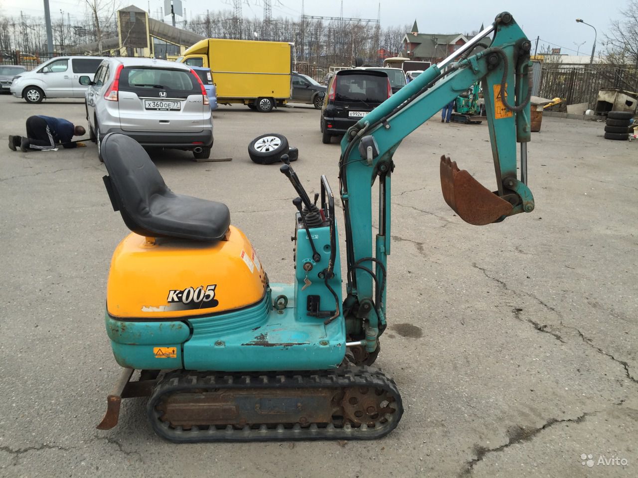

Принимайте в ваши ряды, сегодня привёз с Москвы вот этот:https://www.######.ru/moskva/gruzoviki_i_spetstehnika/miniekskavator_559290553
При осмотре его завели и сказали, катайся проверяй сколько угодно, нагрели гидравлику, выжимается, крутится заехал в кузов пикапу.
Аккум прикуривали, дома зарядил хорший, живой.
Гуськи вроде не очень, спросил можно ли купить где, дали телефон сказали любые запчасти у них. Позвонил сразу, есть в наличии новые 8900руб. шт. в Москве. Сказали что сложней с запчастями на Мецубиси в основном на заказ в
течении 2х недель.
Ссылку прямую не вставить, вот фото.
