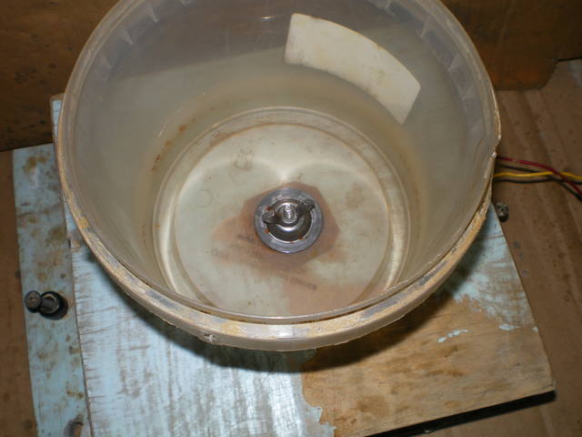

Доброго дня форумчане. Прочитал ветку, посмотрел разные способы чистки. Тут, правда тема про пляжную ходячку..... Но....как говорится - всё к одному. Много и часто попадаются и в грунте монеты. Смастырил себе вибростол, smile.gif вместо кулера, прикрепил моторчик с эксцентриком. Всё видно на фото...
Монеты на фото, это до чистки.....Добавляю немного водички, моющего средства ложечку, и самый оптимальный вариант вычислил....это маленькие стальные шарики ! Пробовал всяко разные варианты..( песок, горельник мелкий, стружку бронзовую, наждачный камень дробил в пыль facepalm.gif ..... и тд.)....но вот , мелкие стальные шарики, самое то ! Решил отписаться, по случаю...посколько уже более месяца так галтую этим самым способом.....
Моющее средство беру на работе, как впрочем и сам процесс происходит на работе. Аппарат жужжит, что впрочем не отвлекает никого, поскольку предприятие у нас и так шумное. Утром закинул 30-60 монет, вечером, после работы промыл-забрал, и домой. По моим раскладам...патина остаётся практически не тронута, вымывает в основном грязь и окислы. Но, в любом случае, вид гораздо приятнее, чем латунной щёткой лузать....
Готов выслушать комментарии, ответить на вопросы. Полагаю, тема ещё актуальная. с ув.

как я понял колбасит вибро-стол монеты 8часов?
крот.ру
post Aug 27 2019, 16:04
Создана #175
Сообщений: 8,382
Зарегистрирован: 17-May 15
Из: Кузбасс
Пользователь №: 2,334,006
Репутация: 843 кг
QUOTE(mummyi @ Aug 27 2019, 12:41)
Совершенно верно....колбасит вибростол около 6-8 часов...периодически вынимаю монеты и промываю в теплой проточной воде. Так же и шарики металлические промываю, .....а что ? у меня регулируемый по напряжению блок питания. Начинаю потихоньку добавлять напряжение плавно.... smile.gif и ловлю такой момент, видимо резонанс, когда монеты и шарики начинают подпрыгивать активно соударяясь друг о друге.....зрелище интересное....как будто стоячие волны , всё трясётся -а волна замерла в стойке....Могу снять видео, а как выложить не знаю, буду изучать.
---По империи не пробовал, поскольку занялся именно поиском советов...Не претендую на открытие сего способа чистки, но мне очень понравилось....
Да, вот ещё фото. Приспособил "барашек" для прикручивания и откручивания посуды. Очень удобно. Отвернул-промыл содержимое-и опять в трясучку....... smile.gif
