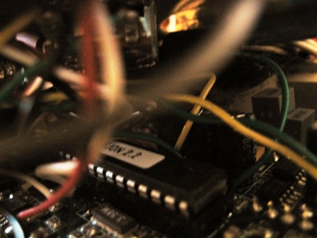

biggrin.gif Это я чот малёха перепутал спросонья …мельком глянул на пост sargon(а) , а потОм на Ваш пост …вот и попутал слегонца Ваши ники …прошу пардону . smile.gif
Забейти в Гугл и Вам откроется море инфы по импульсным глубинникам в т.ч. и их продаж и их ТТХ .
ЗЫ : Голову не зря ломали т.к. у Тежона тоже есть циферки …только , вот такие : TEJON 2.2 ( smile.gif см. фото)
ЗЗЫ : См. личку. smile.gif
