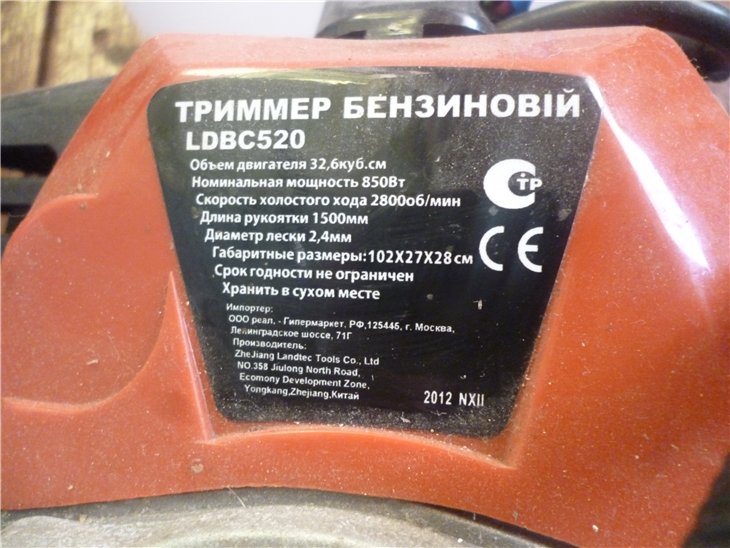

Всем здравствуйте! Подскажите плиз! Смогу на такую китайску игрушку купить запчасть к карбюратору. Потерял блин из-за своей глупости. 17.gif .
Вообще продают на китайцев запчасти.

QUOTE(Лифан Смаил @ Aug 8 2014, 20:05)
Продают. В чем плюс китайцев, одно и то же изделие, выпускается под десятком названий. Один и тот же триммер, может называться "Форза","Карвер", "Венто" и т.д. Российский агент заказывает название и цвет, все лепится на одном заводе. Так что аналоги Вашего карбюратора ищите, отправная точка, мощность триммера. ddd.gif

QUOTE(kukui @ Aug 8 2014, 21:01)
Спасибо!!! Вот такой.
