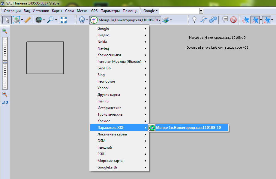

Здравствуйте, подскажите пожалуйста по какой причине могут не грузиться карты Менде Нижегородской губернии в SAS Планета? С программой познакомился вчера, может что неверно делаю:
скачал файл _SVG-Mende1v-NN10.zmp
http://sasgis.ru/forum/viewtopic.php?f=45&t=1038&start=10
поместил в папку MAPS
перезапустил программу
Открываю, пишет ошибка!
Версия программы SAS Планета 140505
