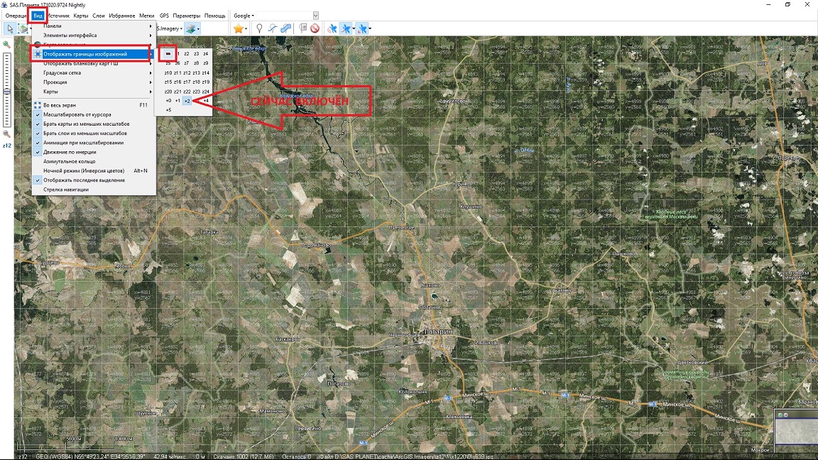

Здравствуйте. Подскажите как убрать в SAS сетку? Спасибо.
Bandos
post Dec 3 2017, 22:25
Создана #269
Сообщений: 606
Зарегистрирован: 21-February 12
Из: Москвы вроде
Пользователь №: 39,915
Металлоискатель: AT PRO,Minilab
Репутация: 105 кг
QUOTE(Selivan @ Nov 20 2017, 22:46)
Вот так она отключается и включается, другого не дано.
