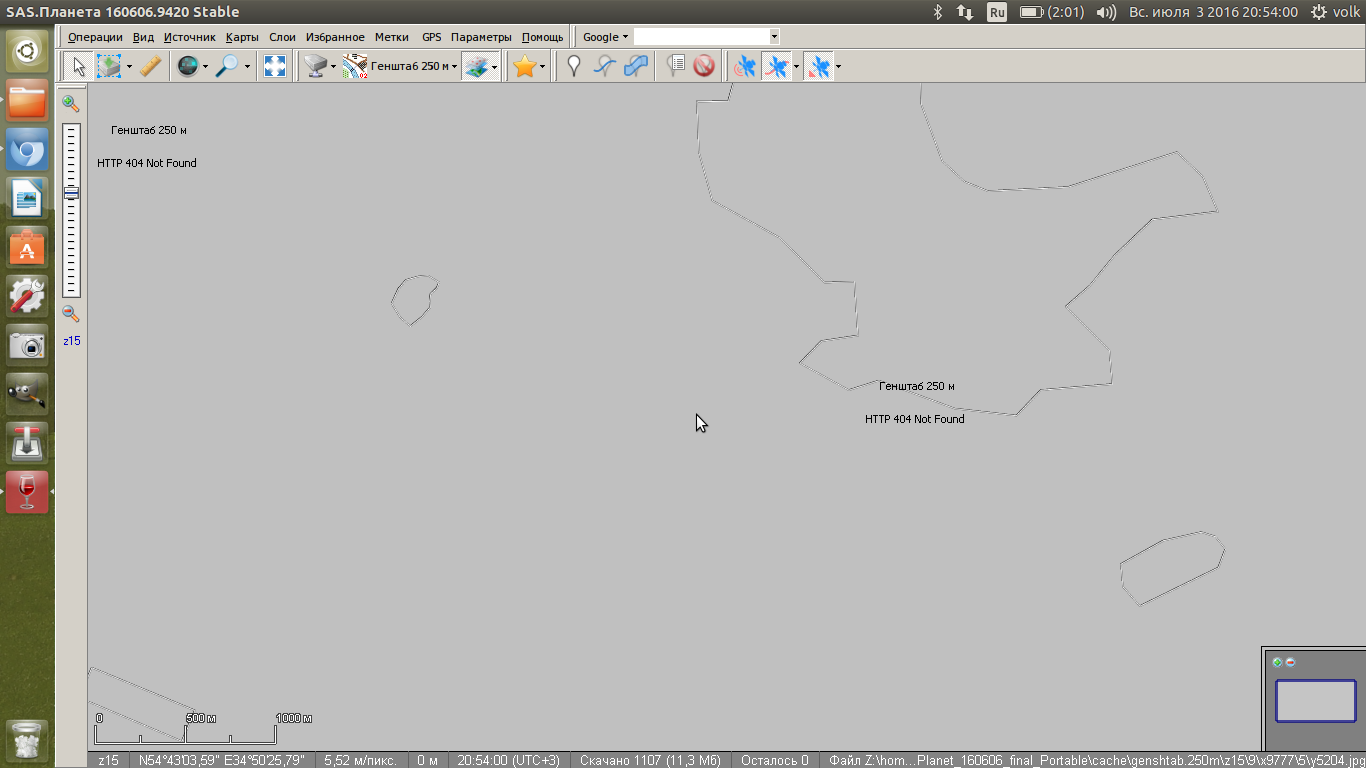

QUOTE(viks @ Jun 27 2016, 21:28)
Братья,прошу помощи, у меня что то  генштаб 250м не грузится, хотя спутник яндекс и другие спутники в порядке, хорошо загружаются. Открывал параметры, там, http://91.237.82.95:8082/genshtab250m/, может туда что то ещё надо вписать?Область Калужская, если что, хотя и Смоленская тож не грузится, пишет ошибка загрузки. ddd.gif .
Все грузится и шустро....Версию SASPlanet_160606 установите.

Так у меня на 151111, все точки и весь спутник закачан. Всю зиму качал, с нашей скоростью интернета ,особо не разгуляешься. Да, ещё, если кто знает, есть ли в этой программе, функция как в навике, вращать по движению,ну там север вверху или отключить, т.е. что бы когда едешь , карта отображалась нормально,а то бывает как то не очень понятно, да и цвет трека где нибудь можно поменять? Когда идёшь пешком он какого то чёрного цвета,на спутнике его особо и не видно, а когда едешь, в зависимости от скорости, разноцветный. ddd.gif Скачал , попробовал , всё равно генштаб не грузит, что то у них там барахлит. Вроде почуть разбираюсь, да госгис,грузится нормально, очень признателен за науку.
