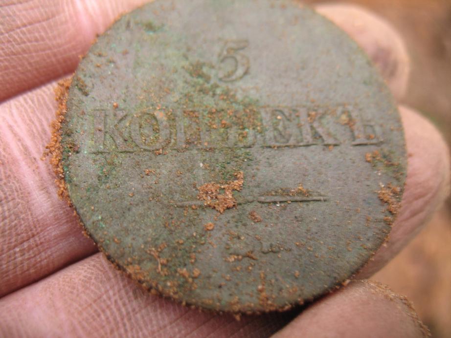

Из положительного. Что то припоминается только после перепрошивки.
12x9 3 кГц, глубина штык короткого фискаря. Из под среднего мусора.
Кладик один я взял еще до прошивки, но кажется, что там и Аська со штаткой бы не промахнулась. Во встречах онлайн я показывал в Тверской ветке.
