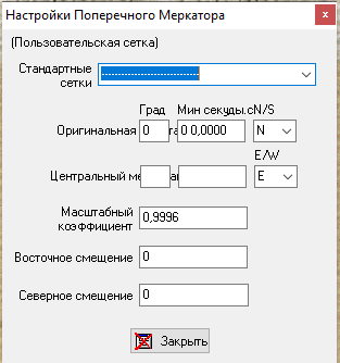

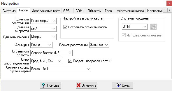

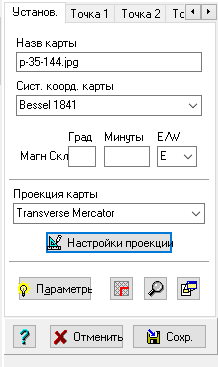

Приветствую, друзья! Есть карты Генштаб РККА 1938 г. В программе загружаю и калибрую но есть смещения и несостыковки (особенно по краям). Всё дело в настройках. Пробую разные установки, но пока не нашёл оптимальное решение. Подскажите правильные настройки для довоенного Генштаба. Ленинградская, Псковская, Новгородская области. Интересуют настройки самой программы и калибровки (смотрите скриншоты).

hunterpsg, я бы посоветовал освоить Глобал Маппер, в Ози точной привязки всё равно не будет из за его метода, так как идеальных сканов или фотографий карт практически нет. Ози присваивает определённому месту на картинке координаты, ГМ "натягивает" растр на координаты, позволяя выправить искажения.
