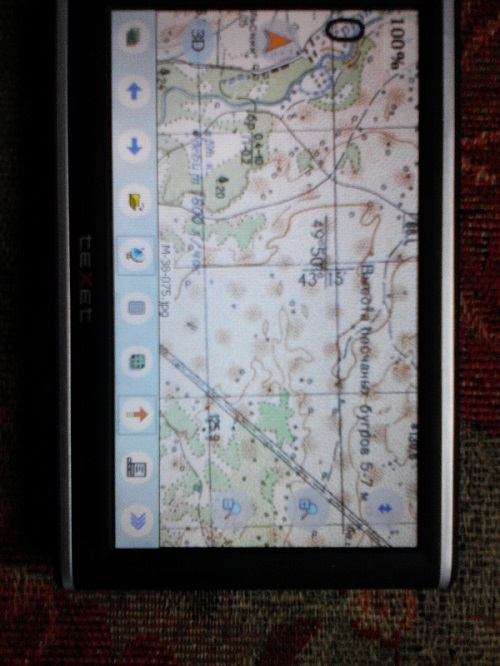

Извените комп что то глюканул.. Вот токая проблема . у меня навигатор texet стоит озик все работало нормально.. полежал в шкафу немножко. решил поездить покапать и взял его с собой.. теперь все включается работает а стрелки нету и не показывает куда ехать. В чем проблема подскажите ..С уважением.

Навител, родной который стоял, если запустить, спутники видит? Возможно у него "холодный запуск"...на подоконнике на часок оставить, а лучше на открытом месте просто подольше без движения..если по прежнему, смотреть настройки COM порта в ози

Навител стоит запустил спутники видит .. Переключаю на ози все как прежде опять. Стрелка не выходит на экран. во круг дома 4 круга наматывал.
