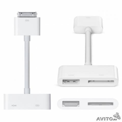

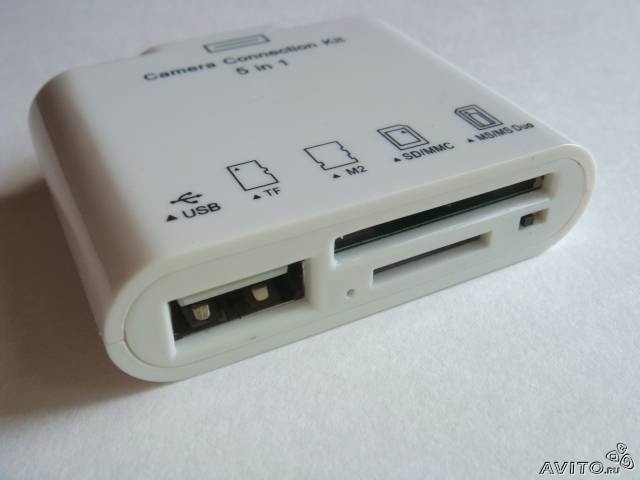

Сергей, нужен переходник http://www.######.ru/moskva/planshety_i_el...ginal_100788445
зы Я сейчас с Айпада
Сообщение отредактировано Ганибал: Dec 20 2012, 21:36

Подключаю в ЮСБ, все равно, не вижу файлов и папок. sad.gif Как переноску использовать не могу. Надо инет пошерстить.

QUOTE(Землеройк @ Dec 20 2012, 22:56)
Установи на комп ITunes http://www.apple.com/ru/itunes/download/.
https://www.google.com/url?sa=t&rct=j&q=%D0...355534169,d.ZG4
