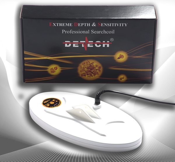

QUOTE(Страбон @ Dec 9 2012, 18:29)
Глаз положил, на  DETECH S.E.F. 15х18". Но для начало хотелось бы услышать мнение поисковиков, кто какими пользовался.... Какие впечатления, есть ли смысл брать большую катушку к E-треку. Уважаемые, поисковики все мнения сюда пишите, не стоит удерживать в себе.. 14.gif  smile.gif С уважением,,,
Тоже интересует данная тема - почитал на этом и других форумах отзывы.

Detech 18x15 ямы приходится копать огромные, не понятно где центр цели и шумновата она, требует привыкания ,прирост к глубине 2-8 см.Я только с ней и хожу мне нравиться
