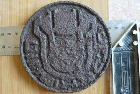

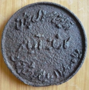

Вот кстати на фото медалька чугунная, черная и непонятная...но интересная smile.gif
Никто кстати не знает что бы это могло быть?

QUOTE(Багратид @ Jan 12 2010, 09:49)
Может мне пообщаться на счет модернизации моего старичка да пока успокоиться?
Если Кондор версии 3, то можно установить DD-катушку. Качество поиска значительно улучшится.
