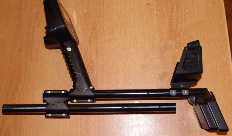

QUOTE(Lvovich @ Dec 4 2012, 13:25)
Уважаемые коллеги!
Предлагаем вашему вниманию один из вариантов новой штанги к Сигнуму. По сравнению с традиционным вариантом , новое изделие отличает:
1. Значительно более высокая прочность, достигаемая за счет использования дюралевой трубы в качестве несущей части.
2. Радикально улучшенная развесовочная эргономика (см. фото , сравните углы вывешивания) за счет улучшения работы батарейного отсека как противовеса (увеличили рычаг) и использования подлокотника из нержавеющей стали. При этом вес прибора остался неизменным.
3. Дополнительное повышение удобства достигается за счет возможности подгонять (методом сгиба) под конкретную толщину локтя расстояния между бортами подлокотника, при этом последний теперь имеет возможность варьировать расстояние между рукояткой и точкой упора  подгоняя его под длину локтя конкретного пользователя.
4. Более удобно (сзади) расположен выход на наушники.
5. Повысилась механическая устойчивость прибора при установке на грунт, за счет того, что подставка – она же батарейный отсек – имеет более широкую опорную базу.
Вес прибора практически не изменился,а перераспределился в сторону локтя, создавая лучший противовес датчику.
В конструкции использован полиамидный шток от Сорексов. Рукоятка выполнена из ударопрочного АБС пластика с 4-х! мм стенкой.
По всей видимости в дальнейшем мы предложим и S-образный вариант такой конструкции.
Цена новой штанги 3500 р. – не изменилась.
[B]Внимание! Акция![SIZE=14][/b] до Нового Года (до 29.12.2012 г.) покупателям С-MFT – с новой штангой предоставляется  скидка 5% и чехол на блок в подарок.
С почином Вас,Виктор Олегович!Девятого декабря 2011 года видел этот опытный образец у Вас в офисе,а спустя 360 дней гляжу в народ пошел 15.gif

QUOTE(Lvovich @ Dec 8 2012, 12:34)
Дизайн ...  спорный . Кому то нравится , кому то нет.
Развесовка - эргономика.
Ну что , с Террами сравнить ... или с великим ЗО-ЗО. biggrin.gif  Правильно -
Благодорю Виктор - о Великий и Могучий , а я думал - как всегда накуй пошлёте cheesy.gif
Про тёрку и ZO-ZO - всё там НОРМАЛЬНО (конструктив , не качество изготовления - иногда лажают ) для МИЛЛИОНОВ пользователей по всему миру .
И ЕЩЁ РАЗ прошу тебя Львович - не сравнивай постоянно "свой продукт" с " минеТлабом bash.gif " почти в каждом своём посте с пинанием оного - многие поисковики ОЧЕНЬ довольны своими "минеТлабами" и ИХ характеристиками , выгребают немало "рариков" и "какалов" по ВСЕМУ миру. Те кто перешёл с " тёрок и др." на твои "АКА" всё равно с благодарностью ( естественно есть исключения) относятся к данным МД .
Я уже давно все "клюшки " считаю "недоделаными ИГРУШКАМИ " , очень далёкими от совершенства facepalm.gif
Не сердись - Львович , вредно в нашем возрасте , творческих успехов тебе , здоровья и "юнышеского задора "! И почащще прислушивайся к "гласу народа " , он (мы) далеко не тупой и часто ПРАВ - ему в конце концов "сутками махать " твоими "клюшками" и желательно без "мазолей вкровь " и т.д. и что Б ещё после х.. стоял морковкой biggrin.gif

Понравился батарейный отсек. Вот бы их отдельно продавали! На многие "несбалансированные" МД можно было бы ставить!
Будут отдельно в продаже?
Lvovich
post Dec 13 2012, 08:06
Создана #92
Сообщений: 12,621
Зарегистрирован: 24-November 08
Пользователь №: 6,674
Почётный VIPЗа работу в тылу
Металлоискатель: AKA
Репутация: 258 кг
QUOTE(ezz @ Dec 13 2012, 08:12)
Это можно ... пока. 420р.

Вот такая штука...

QUOTE(КАНОНИР @ Dec 16 2012, 20:28)
Вот такая штука...
1. поподробнее бы про питание...

QUOTE(Радимич @ Dec 17 2012, 00:34)
