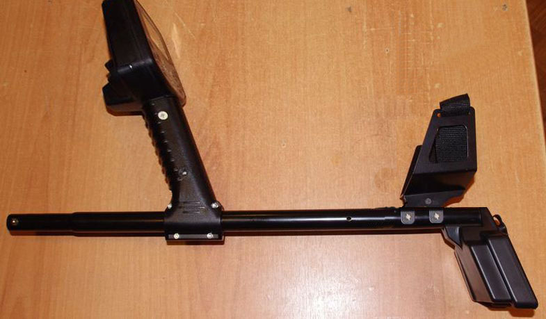

Вызывает интерес узел крепления рукоятки с блоком к дюралевой трубе - на фото выглядит неразборчиво, но тем не менее хлипковато..))

Штанга другая, а ручка та же....

Всё хорошо, только вот в сложенном состоянии будет намного больше места занимать, чем старый вариант. Соответственно тем, кто ездит на коп своим ходом с рюкзаками, вряд ли подойдёт.

Здравствуйте,форумчане. В разобранном виде можно увидеть?(фото) сколько места занимает в см.?

Верний, основной блок:
450 мм х 340мм х 120.мм
Полиамидный шток - 500мм
Среднее колено - 440мм.

Интересно, как летом будет себя чувствовать голая рука на железном подлокотнике. dry.gif

1 Подлокотник окрашен порошковой эмалью.
2 Руку модно класть на ремешок. Его роль фиксатора локтя здесь минимальна поскольку борта подлокотника можно подстраивать под толщину локтя.
2 Дополнительно в дальнейшем закажем вклейку из пенистого резиноподобного материала.

1 Сотрётся.
2 И здесь мозоли обеспечены.
3 Вот это ближе к теме.

1.Проблемы хождения летом по жаре обязательно с длинным рукавом не снимет, хоть золотом покрыть.
2. Жесткий ремешок с прострочкой липучки, сотрёт голое предплечье как наждак, особенно при учете неизбежного постоянного "маятника" при таком рычаге. А маятник без ремешка убьет летнюю эргономику.
3. Да неужели. 17.gif И на подлокотники всех остольных приборов АКА тоже? wink.gif
ЗЫ Для АКА пользователей. На приборы АКА наконец-то появились отличные вклейки в подлокотник из высококачественной износо/масло/кислото стойкой 6мм пористой резины NBR/PVC итальянского производства EUROFOAM. Есть в АКА, стоят 120р. Рекомендую заказывать при перепрошивке или ремонте. В выпускаемые сейчас приборы кладутся по умолчанию. Пока кладуться... если Львович не передумает. Он считает эту вклейку не имеющей значения для пользователей. ddd.gif Еле убедить удалось. Не убеждал бы, если бы сам в жару однажды подлокотником Сигнума незаметно кожу с предплечья не снял, заживало неделю потом. dry.gif Нет, можно конечно перчатку подсовывать...
Так же подойдут для многих западных приборов, например на Терры minelablogo.gif . Родные дерьмовые уничтожаются за сезон по моему опыту.

Походил с этой штангой несколько раз. Что могу сказать - она лучше своей предшественницы, особенно понравилось то, что блок с питанием и разъемом под наушники вынесен назад. Правда с Пилигримом (в новом корпусе) мне с этой штангой больше понравилось - баланс идеальный. Как пушинка. С Сигом к концу дня все-таки рука немного устала. Но в любом случае меньше чем со старой уставала.
