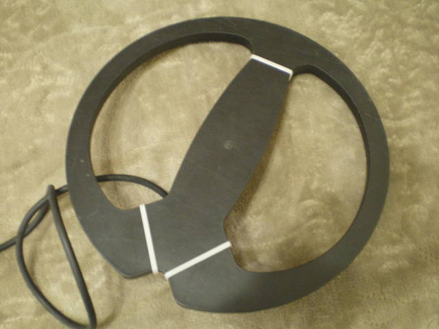

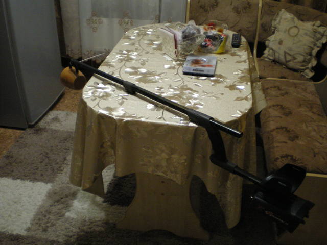

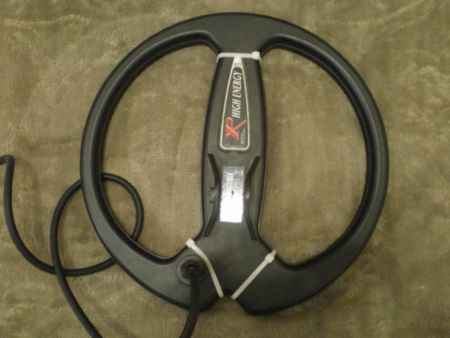

Доброго всем ! По всему предложенному ( про защиту катушки )герметик, термо клей, изоленту......читал две недели, смотрем ютубу, репу чесал свою....Уж пришёл к выводу , стянул хомутиками защиту, если уж надо прочистить, удалил хомутики и промыл......Кстати, закон подлости. Как только я снял первый раз защиту с катушки ,за два года пользования, с большим трудом, она самая защита стала не так плотно прилегать к катушке, и местами стала провисать на 1-2 мм, то есть не полностью прилегать к самой катушке..... facepalm.gif
Ну да ладно.....разберусь.

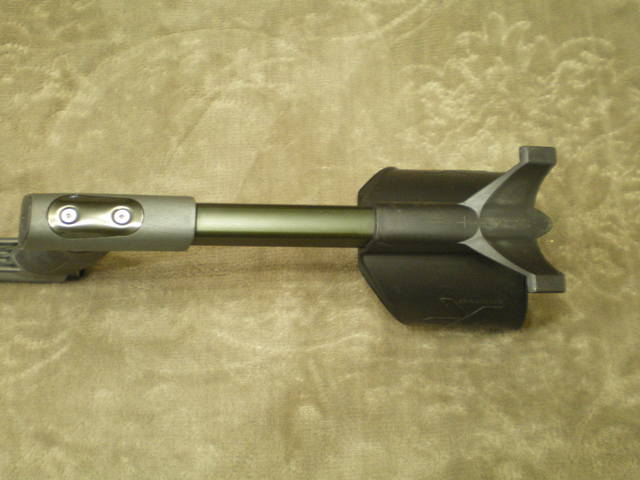

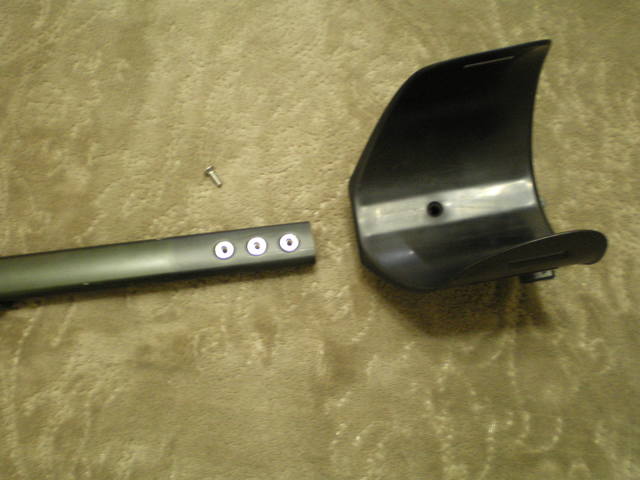

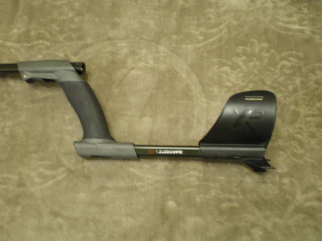

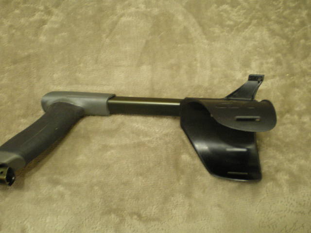

---Такой новый вопрос к Джимаководам проверенным, можно ли подлокотник передвинуть вперёд к рукоятке, поскольку снайперка будет легче. И соответственно разбаланс будет, что несказанно на усталость руки и работу в целом. иЛИ кто другие девайсы делал? именно для Нел Шарп или других лёгких катушек ? Пока есть время подумать или придумать чего.

QUOTE(крот.ру @ Jan 12 2021, 18:15)
По хомутам, которые крепят защиту - лучше две штуки на самые края, которые больше всего ударяются и нагрузку на себя принимают. Где сейчас стоят они не к месту.
А верхняя штанга имеет три отверстия, для крепления подлокотника, с впрессованными изнутри гайками, в которые вкручивается крепёжный болт. Между ними всего пара сантиметров, по крайней мере у меня, можно на них подлокотник подвинуть.

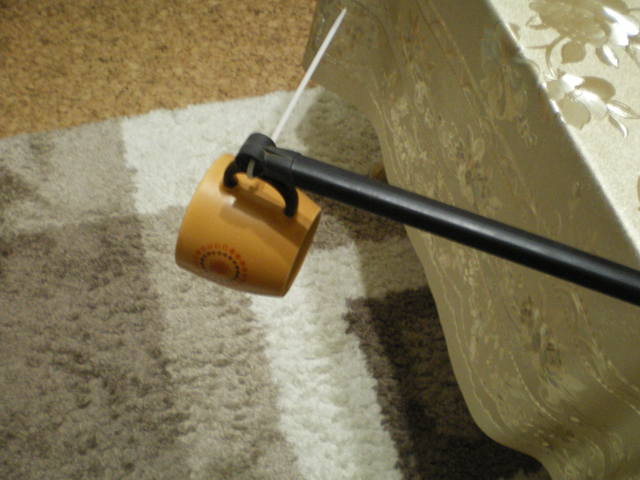

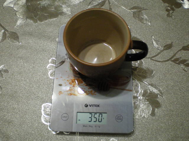

Доброго всем дня! И в правду! Век живи-век учись!. Павел Гречек, с меня плюс, как только даст система! ....Прикладывал неимоверные усилия для сдвига подлокотника на сухую....ни как.... хотел уже молотком сбить 17.gif ....Нагрел подлокотник под струёй горячей воды в ванной, отлично выскочил оный!....обнажились три гайки впресованные ! Сразу поставил на последнюю, то бишь ближе к рукоятке и закрутил винтик. Поскольку весной собираюсь сразу со снайперкой гулять. Вот , кто бы знал?....что ХР такой манёвр предусмотрел?....а так бы ходил как пыжик.
----Супруга косо смотрела на меня, когда я с бокалом по квартире ходил, проверяя балансировку facepalm.gif . Кружка весом в 350 грамм, почти эквивалентная Нел шарп, наверное и в правду, чудак. Балансировка отличная! Хотя, какие то 5 см разница в подвижке подлокотника. С полным комплектом батареек!.

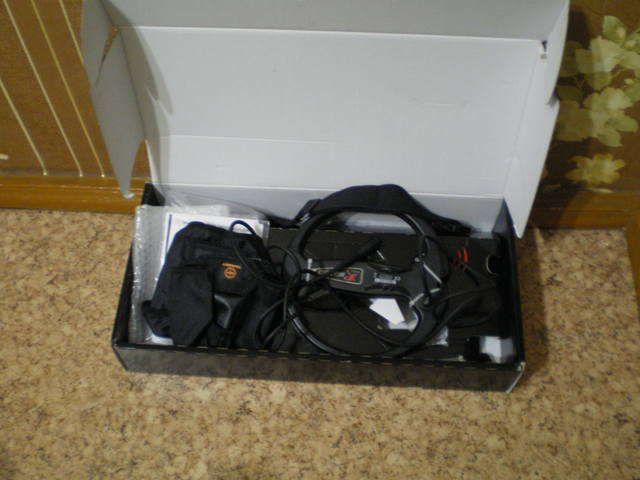

--Приборку опять в коробочку положил,,,,жду катушечку мелкую, со дня на день должна придти..Всем добра и здоровья! с уважением.... smile.gif
