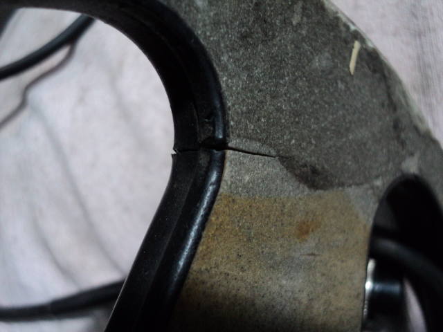

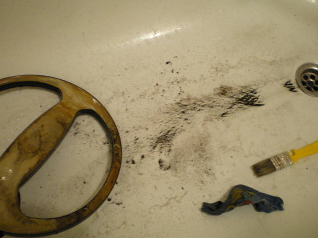

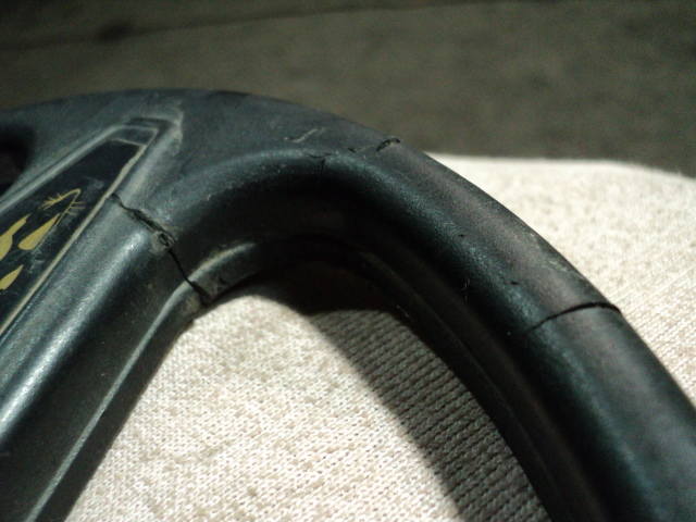

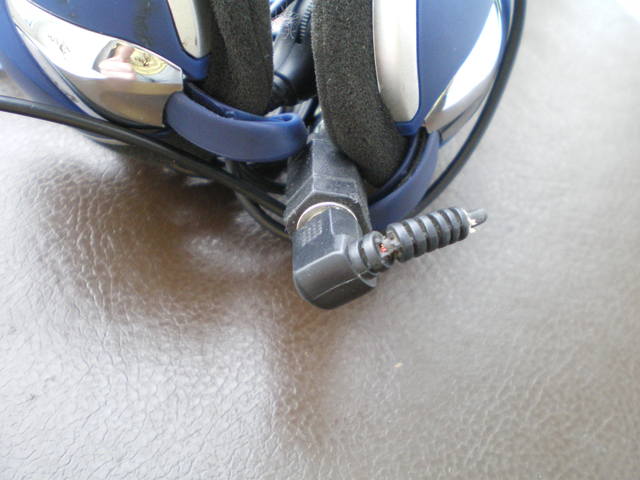

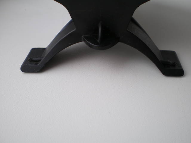

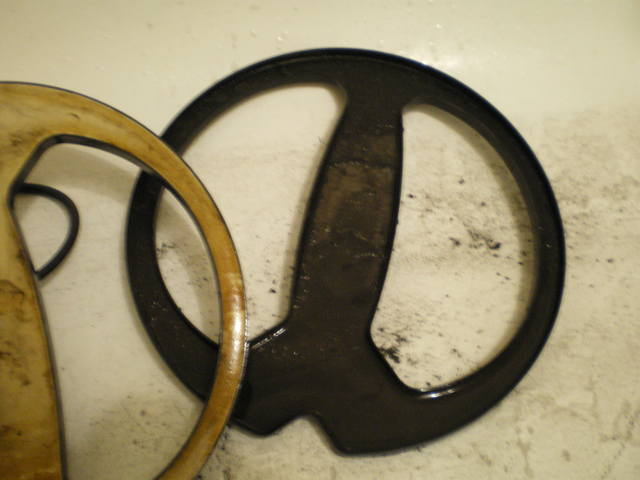

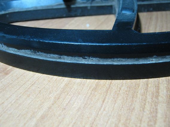

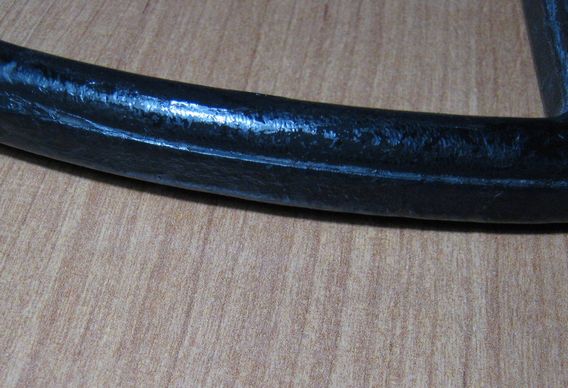

Всем доброго, и с Новым годом! Наступили затяжные выходные....Сегодня решил вытащить коробочку с Джимом и досконально проверить приборку, так сказать сделать полное ТО. Поскольку осенью просто обмыл под душем катушку, просушил и в кладовку. smile.gif Сегодня осмелился снять защиту и глянуть, что там?.Оказалось, всё не так просто. Защита сидела как влитая, и никак даже не хотела шевелится на миллиметр. Хотел уже оставить это дело в покое,,,,но! Читал, что даже малейшая грязь (под защитой) может приводить к подглючиваниям. Немного отогрел в тёплой воде и защита медленно поддалась! и...насвет появилась реальная грязь, в приличном количестве. Я был просто шокирован и удивлён lupsk.gif
А ведь до этого, много лет пользовался прибором другим, там вообще защиты на катушки не было, ну и с Джимом отходил два сезона, думал, что при такой плотности посадки защиты, туду вообще ничего попасть не может! Хожу только по урочищам и лесам, в воду ни разу не опускал катушку...Почистил защиту и саму катушку губкой и щёточкой с мылом, просушил и всё плотнячком собрал воедино. Теперь за катушку спокоен!
---- Стал разглядывать другие комплектующие,,,и ёлки-палки! Штеккер на наушники , оказывается уже "на подходе"....Теперь придётся искать в магазине кривой джек разборный, и менять на новый
Ну, и слабое звено..."пупурышки" на подлокотнике, куда вставляется блок. С виду ещё немного "продюжат", трогать не стал, хотя до весны можно придумать мож какой апгрейт в данном узле
--На этом вроде всё! Остальные элементы прибора в соответствии нормам ! Извиняюсь, за много букв, зато на душе приятно и позитивно! Удачи всем в новом году, здоровья, с уважением! podmig.gif pioneer.gif

Защиту на катушку можно промазать прозрачным силиконом из тюбика.
Тогда точно будет герметично. В случае необходимости, силикон легко удаляется, не оставляя следов. Веса практически не добавляет.
Можно использовать и автомобильную антикоррозийную защиту с каучуком.
И забудете о этой проблеме навсегда.
Вот на фото пример того и другого.
В жизни каждого мальчишки наступает момент, когда ему хочется копать землю. (с) Марк Твен.

QUOTE(dezur @ Jan 1 2021, 12:32)
Спасибо, что в теме. Полагаю, что Ваш вариант проверенный, надёжный, скорее всего так и сделаю. Но вот ещё вопрос, промазывать герметиком нужно именно с уже одетой защитой ? то бышь, в совсем узкую щель и не запихаешь герметик. Или всё таки снять защиту, внутри тоненько намазать, потом одеть защиту, лишнее удалить?....

QUOTE(крот.ру @ Jan 1 2021, 12:52)
... Но вот ещё вопрос, промазывать герметиком нужно именно с уже одетой защитой ? то бышь, в совсем узкую щель и не запихаешь герметик. Или всё таки снять защиту, внутри тоненько намазать, потом одеть защиту, лишнее удалить?....
Я промазывал и внутри защиты, и кое-где края катушки. Но, без фанатизма.
Сильно много не надо. Желательно, чтобы герметик был свежий, не подсохший.
Когда оденете, лишнее нужно удалить тряпочкой.
Потом снаружи, где остались щели, пальцем подмазывал, заглаживал.

QUOTE(dezur @ Jan 1 2021, 13:03)
Спасибо, Вас услышал, буду завтра так делать. Пойду куплю штеккер новый и герметик свежий pioneer.gif и груз наверно сверху потом положить, для пущего прилегания.....потом лишнее удалить, дать полностью высохнуть.

Зачем придумывать проблему на пустом месте,разве после каждого копа так трудно промыть в глубокой луже или водоёме катушку,на крайнем случае под краном?Зачем изобретать всякую хрень и говорить это классно?!Использовать герметик в составе которого уксус это так себе занятие что бы убить время)
Можете тогда в этом случае по периметру катушки малярный скотч и обмотать его синей изолентой. Защита катушки будет целее,да и время с пользой)

QUOTE(Dyudyuka @ Jan 1 2021, 13:49)
...Зачем придумывать проблему на пустом месте,разве после каждого копа так трудно промыть  в глубокой луже или водоёме катушку,на крайнем случае под краном?Зачем изобретать всякую хрень и говорить это классно?!Использовать герметик в составе которого уксус это так себе занятие что бы убить время)
Кстати, синяя изолента, после её удаления на пластике оставляет след. Как бы немного растворяет пластик. (Может, конечно, не каждая).
В любом случае, изолента и скотч вскоре повреждаются, задираются края и туда также попадает грязь. Не говоря о том, что вид у такой катушки становится не презентабельный.
Одним словом - хрень.
