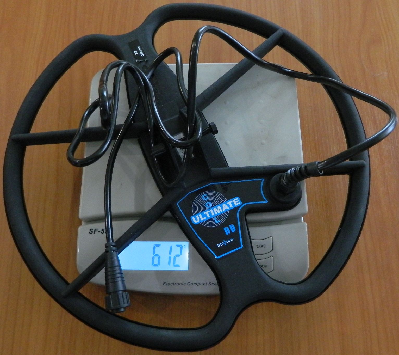

ВЕС катушки Detech Ultimate 13 с защитой 612 гр.

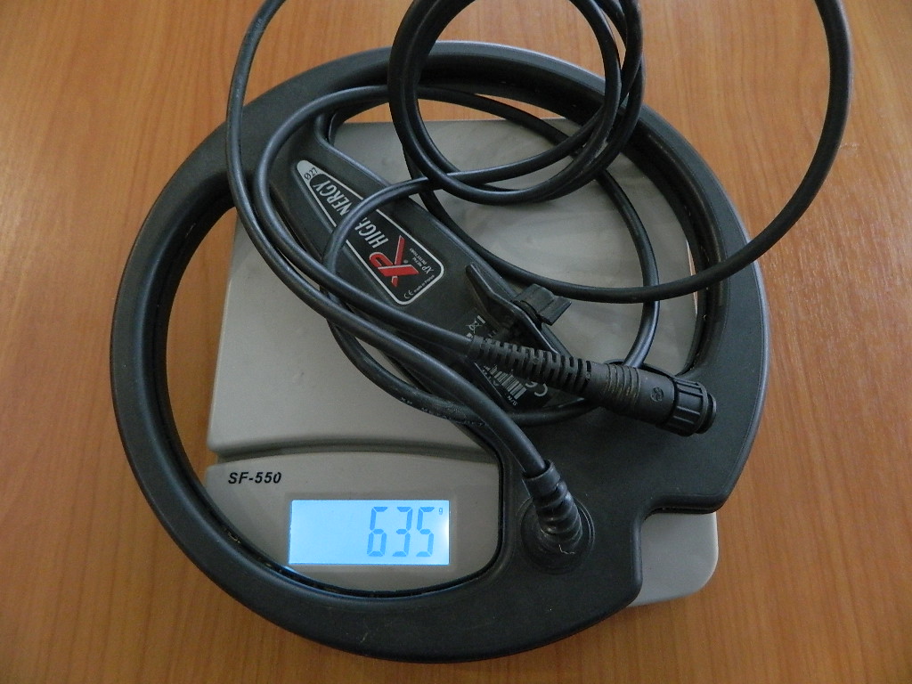

ВЕС катушки XP GMAXX 2 27см с защитой 635 гр.

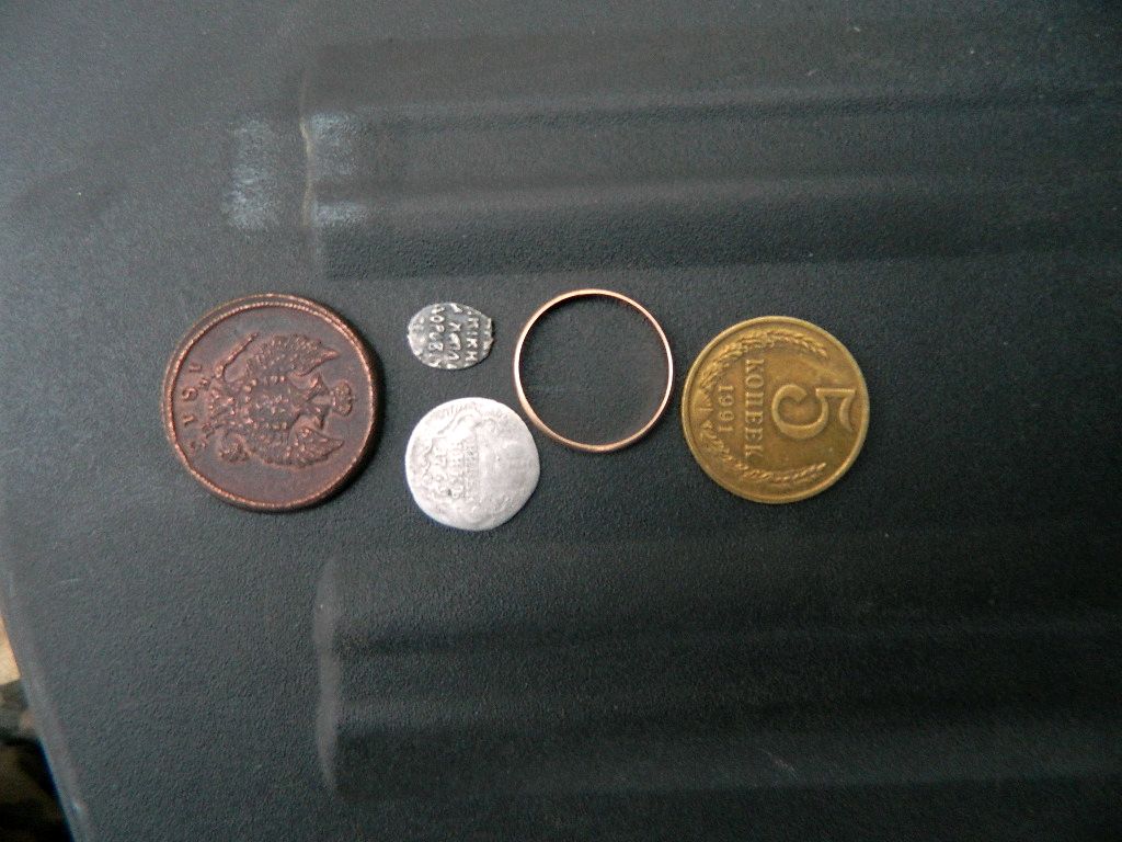

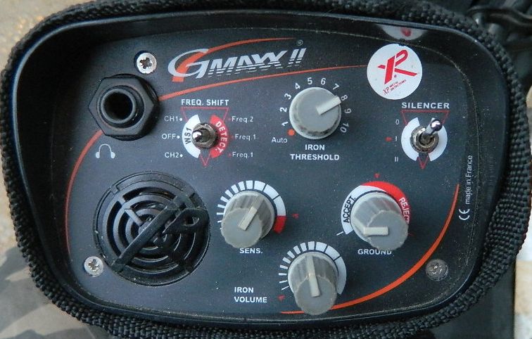

ТЕСТ катушки Detech Ultimate 13 4.6 кГц против катушки XP GMAXX 2 27см. Условия теста: погода 0С, грунт легкосуглинистый с большим содержанием горячих камней( деус показал 77-79).Прибор включал по грунту (катушка на земле). Тест проводил на встроенный динамик ( без наушников ) в присутствии двух не заинтересованных коллег. Для теста вкопал тестовую трубу.Цели для теста: чешуйка Михаила Фёдоровича, золотое кольцо 1.8 гр., гривенник Е2, 5 копеек 1991г., 2 копейки 1813г. Настройки прибора были одиковые. Настройки на фото. Результат теста 27ой катушки: чешуйка-18 см., зол. кольцо-34 см., гривенник Е2-30 см., 5 копеек-36см., 2 копейки-38 см. Результат теста катушки Detech Ultimate 13 4.6 кГц : чешуйка-19 см., зол. кольцо-34 см., гривенник Е2-36 см., 5 копеек-39 см., 2 копейки-42 см. В зачёт шёл двухсторонний устойчивый сигнал. Сигнал слушали все( в тесте соревновались: XP DEUS 28*34 X35 и Гаррет АТ ПРО ).

SENS можно было и еще закрутить в право.

Согласен, можно конечно прибавить, но камрады не хотели слушать глюки. biggrin.gif Рядом насчитали 4 горячих камня.
