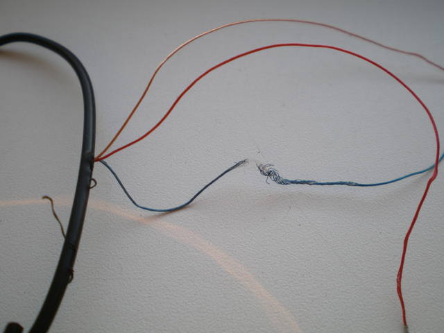

Был обрыв одного уха в регуляторе громкости, очень тонкие там провода.
Перепаял, сделал петельку.

Аналогично....обрыв у меня произошел именно на левом ухе. Во входе в сами наушники, -ну как , не пойму ddd.gif остальные проводники целёхонькие, а синему проводу досталось обтрепаться. Пришлось обрезать около 10-ти см, для верности... и заново перепаять. Теперь всё нормально ! smile.gif Готов к путешествию ! Всем удачи !
