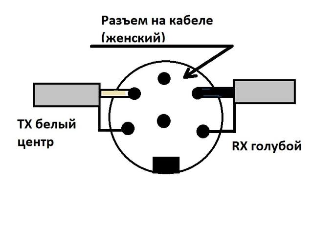

а есть распиновка ?
крот.ру
post May 15 2020, 17:48
Создана #9663
Сообщений: 8,361
Зарегистрирован: 17-May 15
Из: Кузбасс
Пользователь №: 2,334,006
Репутация: 840 кг
QUOTE(SanyaSmol @ May 15 2020, 17:00)
а есть распиновка ?
Доброго дня. Вот....

а два средних на зарядку ? ( возможно ли запитать прибор от них )
хочу его в гермобокс ( от собирателя закинуть ) и чтоб лишний раз не открывать его
крот.ру
post May 15 2020, 18:43
Создана #9667
Сообщений: 8,361
Из: Кузбасс
Репутация: 840 кг
Два средних, для зарядки АКБ. Полярность можно проверить от зарядного. А вот запитать Джима от них.....даже не подскажу ddd.gif я бы не рискнул.

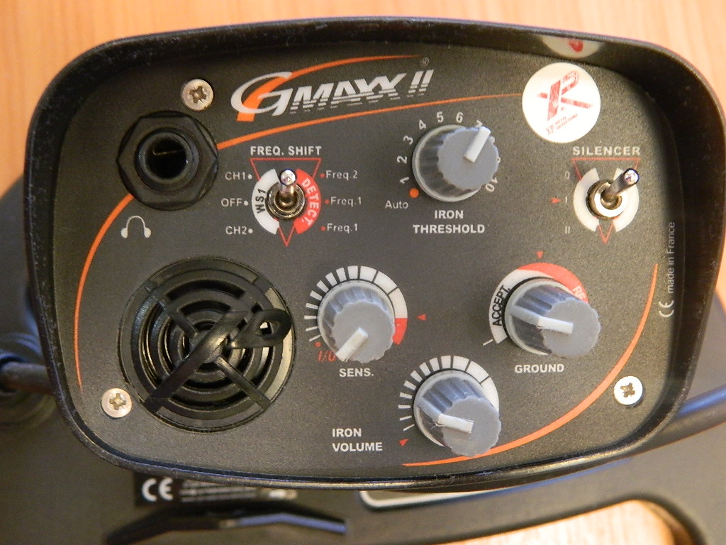

Добрый вечер! Подскажите по наклейке на шурупе блока gmaxx 2. Хочу прикупить, а наклейки нет. Прибор 2016 года. В 2017 году покупал джима новым, наклейка была.Присоединенное изображение
Сообщение отредактировано Роберт: Jun 19 2020, 23:23
Василиск нск
post Jun 20 2020, 09:40
Создана #9677
Сообщений: 634
Зарегистрирован: 22-March 16
Из: 54
Пользователь №: 2,347,688
Репутация: 82 кг
бу? возможно вскрывался, тогда как повезет и проверить
крот.ру
post Jun 20 2020, 16:04
Создана #9678
Сообщений: 8,361
Из: Кузбасс
Репутация: 840 кг
QUOTE(Василиск нск @ Jun 20 2020, 09:40)
Доброго всем! Отсутствие пломбы не говорит, что блок ремонтировался. Как вариант , отсырела и отвалилась...если ходить без чехла или защиты. Я вот, сразу через неделю пришлось вскрывать блок, нарушая защитную круглую липучку от фирмы. Поскольку провернулся разъём на корпусе и закрутиллись проводники от платы....( в прошлом году отписывался по этому поводу )....
---Потом ещё регулятор громкости встраивал....А в принципе, блок Джима практически неубиваемый...Ну , если только не переехать его машиной, и не перепутать питание.
--- Потому, можете смело прикупить ХР джима , предварительно проверив его на работоспособность, даже если там нет голограммы( пломбы)....с ув.
