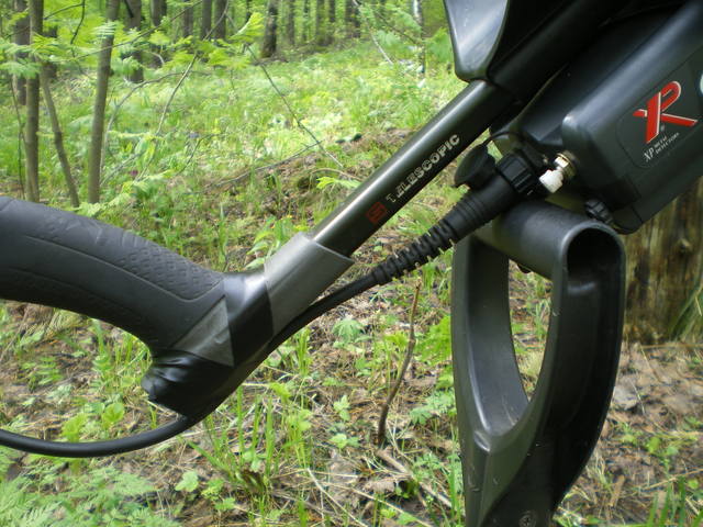

вскрывал кто разъем "маму" на кабеле катушке ?

Не желательная процедура, поскольку они типа одноразовые. Иначе сам бы вскрыл и укоротил кабель

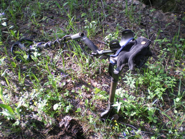

Совершенно соглашусь с Вами...я бы тоже укоротил с удовольствием столь длинный кабель. Всё равно в воду не лезу.... 17.gif Если уж на крайний случай заглючат штеккера, нафиг отрежу и впаяю напрямую в плату четыре провода! Искал как то разъём , на прозапас, ценник на него дикий!

Если уж, вы готовы на столь радикальный апгрейд, то закажите на Али так называемые "авиационные" разъёмы - "маму" с "папой" (они ещё в паяльных станциях применяются). Ценник совсем не конский. И будет вам счастье... smile.gif
