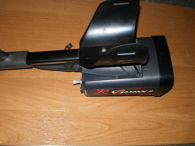

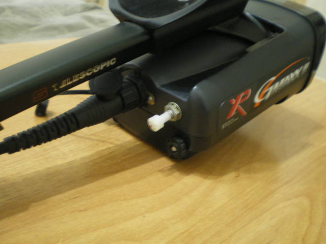

Всем доброго, уважаемые Джимасководы....вот , как и обещал сварганил регулятор громкости , для внутреннего динамика. Для пробы были отобраны два резистора , 120 Ом , и 470 Ом....Остановился на первом, поскольку на нём , остаётся ещё небольшой звучок, когда выворачиваешь "за предел" ...а ..на 470 Ом ЗВУК УХОДИТ В НОЛЬ.....
---Место для потенциометра хватило сполна в корпусе, и совсем удобно получилось , под руку регулировать. На работоспособность прибора ни как не отреагировалось. Последовательно с родным динамиком ( 8 Ом) так и припаял.
--- Отписывался до этого....для чего мне регулятор громкости. Однако повторюсь, что бы помидорами и тапками тему не загадили....
--- Хожу по не старым местам, находки почти все по верхам, глубоких находок нет ! Советы и Россия. Ну , если и позовут меня камрады на старые урочища.....тогды наушники воткну !

Молодец, Крот, сказал и сделал. Простой и безпроблемный способ, хотя радиолюбители сделали бы, вероятно, немного по иному, не просто последовательно. Хотя меня на Тесоре такой вариант вполне устраивал и я был очень доволен этим усовершенствованием. На приборах с ВКО и нерегулируемой громкостью это актуально, в отличие, скажем, от АСЬ, где всегда орёт одной силой и приходится закоеивать динамик изолентой.
В общем, молодец! Единственное что - это я бы стержень крутилки укоротил и ручку поставил более "обтекаемую" дабы не обломить при работе или транспортировке 17.gif

Доброго всем. Спасибо за комментарий! Да, уже присматриваю более оптимальную крутилочку, время ещё есть!.....Удачи всем ! с уважением
