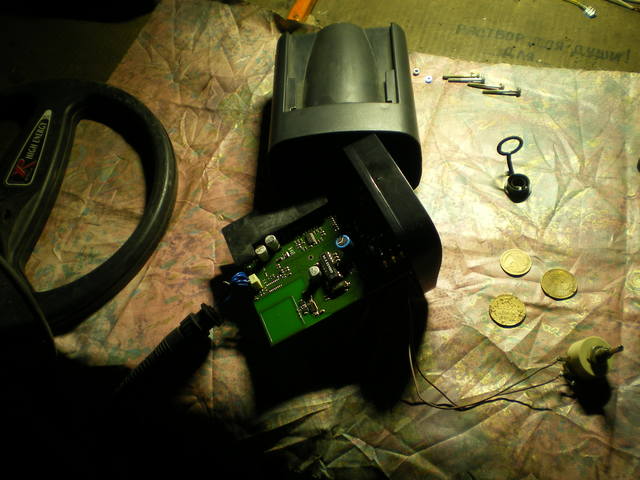

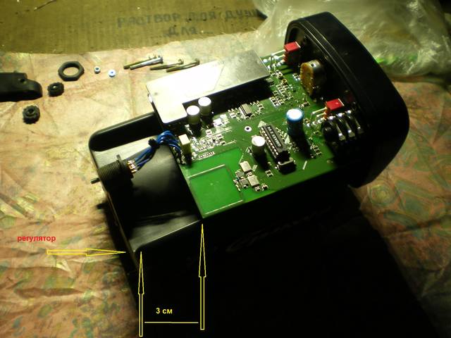

Всем доброго дня. Хочу немного поковыряться в блоке Джима... image046.gif Идея конечно не новая, как то раньше с Асей такое вытворял... facepalm.gif . Хочу внедрить регулятор громкости на внутренний динамик, выкинув переключатель FREQ.SHIFT....на фото.
---За прошедший сезон , им никогда не пользовался, поскольку беспроводных ушей не имею ( да и принципиально приобретать не собираюсь.... image046.gif ) пользуюсь исключительно проводными. Я к чему это всё ...в нашем регионе, 95 % поиска происходит почти по верхам, 5-15 см, даже наушники практически нет нужды надевать, а без наушников - орёт сильно Джим. Ну а если подвернётся случай скататься на дальние - старинные поселухи или урочища, тогда наушники в пользование, для слышания глубоких сигналов. .....Только возник вопрос, если исключить данный переключатель из платы, ничего не изменится в характеристике самого прибора, и не отразится ли на качество поиска в целом ? Просто не могу в свободном доступе найти эл.схему Джима,,,тогда бы не задавал вопросов.
--- А может кто уже практиковал такой вариант с регулировкой ? Очень прошу сильно помидорами не кидать, blink.gif а то скажете.--- изголяюсь от нечего делать. с уважением.

Польза от такого регулятора сомнительна - всё равно ведь в наушниках копаете.
Без наушников, наверное, уже и отвыкли.
А вот товарный вид испортите... Если когда-то соберётесь продавать, у покупателя возникнут вопросы или сомнения. Всё-таки, прибор вскрывался, в нём ковырялись...
Лучше заклейте динамик снаружи чем-нибудь.

Зачем Вам схема? Самый простой вариант - ставьте последовательно с динамиком переменный резистор, в любой радиомастерской из ящика под ногами достанут и подберут. Я на Тесору так и ставил, звук стал даже мягче и информативнее.
Ну или безпроводные типа Такстар. Блок в кармашке рубашки, ушки - любые - хоть затычки, хоть лопухи - на голове.

А тут самое интересное....у нас в колхозе нет никаких мастерских по ремонту чего либо бытового. Конечно , поставлю последовательно с динамиком переменник 100-150 Ом, заказал уже здесь на форуме. А схема нужна для того, что бы понять , не повлияет ли удаление "ненужного" мне переключателя на работу прибора, в целом, там же ещё передатчик стоит?.... Хотя можно и прозвонить мультиметром состояние контактов на переключателе в положении "0", и понять ситуацию. А про беспроводные уши, да же не хочу знать mad.gif , уж лучше снайперку моно самодельную, закажу мастеру. с уважением.

...А схема нужна для того, что бы понять , не повлияет ли удаление "ненужного" мне переключателя на работу прибора, в целом, там же ещё передатчик стоит?....
А зачем вам его удалять? Открутите от передней панели и замотайте в пенку изолентой, чтобы не "блямкал" внутри. Мало ли, вдруг опять потребуется. smile.gif
Буду посмотреть на медне, что и как ....фото скину .

--- Да ладно, сегодня на работе разобрал приборку и подключил переменник последовательно с динамиком 100 Ом, так классно регулируется громкость плавно. Правда такой большой переменник не смогу воткнуть во внутрь. И ещё главный момент! Хотел изначально выкинуть тот самый "ненужный" переключатель, нифига. Мало того, что у него три ноги припаяны к плате , так ещё и от корпуса две ноги впаяны, монтаж двухсторонний, так что пусть живёт на месте. Зато есть много места в конце блока, в районе штеккера, вот туды и поставлю регулятор громкости, просверлив отверстие 4 мм. Всем удачи, извините , если что не так. Потом скину фотки....с ув.
