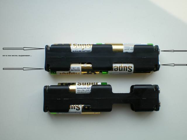

---А мне более показалось , что выдавливает в местах указанных стрелками, потому , что бы закрыть крышку батарейного отсека , необходимо прилагать более усилие....

Есть такое. Тоже надавливал. Мне кажется, это из за пружинок в корпусе.

С Батарейками видимо какой то брак у вас потому что у меня все хорошо.Хочу поделиться историей вчерашней о способностях джима.Так вот иду я себе по лесу с 27 катухой слышу сигнал спорный в одну сторону черный с другой стороны обхожу местами в медный кидает(средний тон) трещхолд на 8 у меня ) думаю ну наверное гвоздь с большой шляпкой они так бывают делают.. так вот думаю копну все равно сигнал тихий где то глубоко копнул блин точно гвоздь раз еще второй гвоздь думаю дай ка пином проверю бац и ПУГОВКА медная выпадает царская ! Вот так вот спорный сигнал ! джим между гвоздей почуял пуговку хватанул! Так же было у меня и с серебрянной монеткой 15коп Николая а там я знаю аськи бегали и 300 и 400 не раз и неучуяли серебруху меж гвоздей... Так вот джимоводы вывод таков : что надо слушать прибор и не обязательно монета или пуговка будет давать чистый сигнал. xplogo.gif Может кто пользуеться Нел шарпшутер ? стоит ли взять для более мусорных мест ?

Доброго вечера. Да , нет....с батарейками у меня всё в порядке, просто разглядел особенность, когда элементы вставлены в кассету , то выпячиваются контактные площадки на кассете.....ну да ладно, вынимаю батарейки после каждого выхода, ... а подскажите пожалуйста , какие настройки были в Вашем варианте поиска , когда монету среди гвоздя обнаружил дЖИМ ? мож мои крутилки не в той поре стоять ?.. 17.gif . и самое главное...на какой глубине всё это было обнаружено ?....

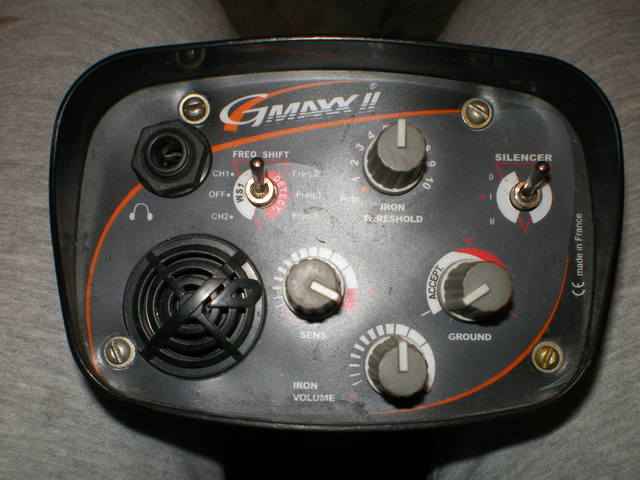

---У меня вот такие настройки , зачастую....

Сделайте пожалуйста фото-где все крутилки в лево до упора.спасибо.

А ЗАЧЕМ крутилки в лево ? .........да не вопрос , скину фото.......

Вот фото , где крутилки все в левом положении. Но не гарантирую правильность установки крутилок, поскольку прибор разбирался.

Добрый день ............. а вот граунд у меня на 10 часов бывает 11 ставлю а у вас на фото вобще он в минусе так не льзя есть заводская метка и погрешность от нее не должна быть высокой так как отсекаються тогда металы можно вырезать медь или еще что нахимичить.
Доброго вечера. Граунд у меня не в минусе... smile.gif а на крайней левой метке, на этой крутилке нет + или -
--- В любом случае, мне так комфортнее, по мусору не хожу, медь и серебро стабильно копается...... спасибо за комментарий.

Спасибо за мнение но я не соглашусь.везде пишут граунд должен быть на заводской метке или чуть завален влево тогда прибор более стабилен а если вобще его выкрутить как вы то думаю ждите не стабильного прибора,уменьшения глубины обнаружения и вырезки каких то сигналов я так считаю лучше с ним не баловаться а делать как пишут люди ведь ручной грунт баланс если так его назвать отвечает за глубину и отстройку от грунта а тут как бы вы его нарушаете. может кто то подробнее скажет за что данная крутилка отвечает но я знаю что это ручной грунт баланс и ставить его рекомендуют именно на заводскую метку тоесть посередине

Вечер добрый! На моём Адвентисе та же картина. Вчера батарейки менял, специально внимание обратил. Не думаю, что есть повод для беспокойства.

У меня грунд вообще на 2часа (проблема с катушкой),но рою ВСЕ нормально ,глубина огого.

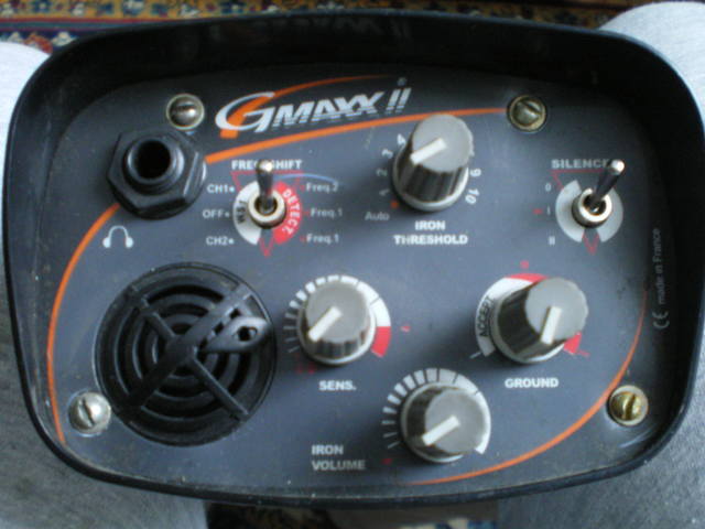

Всем привет! Может кто то просветит по грунт балансу?
Второй сезон рою и не вижу изменений в работе прибора от положения крутилки...
Она у меня стоит на красной метке. Железо и чуйка до упора вправо..(хочу слышать все и на максимальной глубине)
Рою довольно успешно, окупил прибор в тройном размере, но хотелось бы разобраться в данном вопросеsmile.gif
Гусар
post Oct 31 2019, 01:03
Создана #9479
Сообщений: 4,130
Зарегистрирован: 22-May 10
Из: земля
Пользователь №: 18,300
Мисс форума
Номер карты: 42......208
Репутация: 453 кг
QUOTE(kotetrol @ Oct 31 2019, 00:06)
По моему мнению , что у вас не очень сложные грунты . Как у меня к примеру . Раз пять я попадала на места ...где грунт подвывать начинал , тогда и режекция выручала .А так всегда крутилка на 11 часов .
Скоро весна .
scandijinior
post Oct 31 2019, 02:33
Создана #9480
Сообщений: 24,527
Зарегистрирован: 6-June 08
Пользователь №: 4,828
Репутация: 495 кг
QUOTE(kotetrol @ Oct 31 2019, 01:06)
У GMaxx нет баланса грунта.
Эта крутилка регулирует полосу вырезки( режекция или фазовая вырезка).
Метка( красная точка)= вырезка до феррита( то есть фактически будет работать без глюков на любых не очень сигнальных грунтах).
Если начнете крутить дальше по часовой стрелке- ---заметите, что начнут "вырезаться"( не озвучиваться) крупные медные монеты. Здесь нужно аккуратно, то есть вырезать сигнальный грунт отличающиеся от феррита в минус по фазе( если у вас такие), при этом не "вырезав" медь.
А если вы крутите против часовой, как например на фото выше( до упора против часовой)= полное отсутствие вырезки. В этом положении озвучивается все( в том числе и абсолютно все грунты). Так тоже можно...НО!... если грунт у вас, как говорят "очень слабо сигнальный", иначе заработаете "глюки"( ложные срабатывание на грунт).
