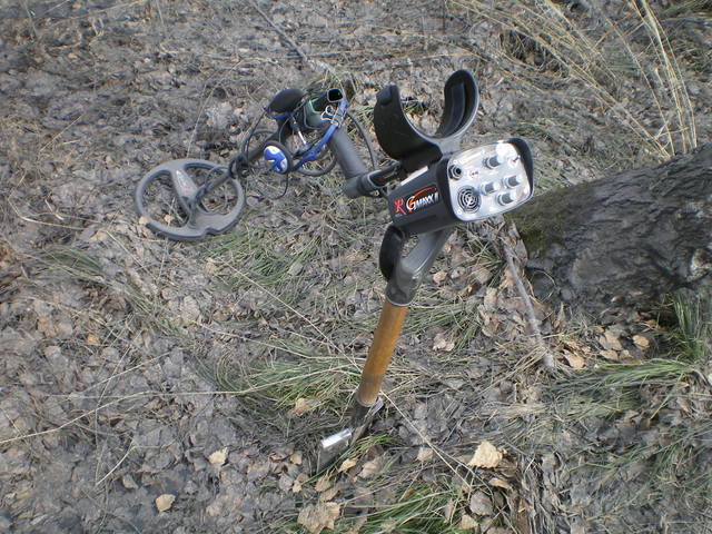

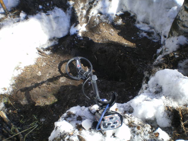

Всем доброго весеннего настроения ! В пятницу не стерпел ...активное снеготаяние выгнало меня в берёзовую рощу, что неподалёку от моего микрорайона. smile.gif В городской черте, почти уже везде асфальт, но в лесу 17.gif просто жесть ! снегу по колена...
Пришлось закапываться....земелька мягкая. Выкопал "нишу", и воткнул царский двадцатник и деньгу АИ. Чуйка на полную, грунт туда-сюда разницы не обнаружил. Громкость железа туда-суда разницы нет......Участок грунта, видимо совершенно чистый . Зато порадовала реальная глубина обнаружения.( Ася-250 и рядом не стояла) Позитивно так.....линейку не брал, ориентировался на штык. Услышал таки тихий монетный "шуршун" в наушниках......в чернину ни разу не снесло. smile.gif ...Ну, и обязательно небольшой пик-ник на природе, в первый тестовый выход в этом сезоне. Пока остался доволен,..дальше-жизнь покажет !.. с ув.

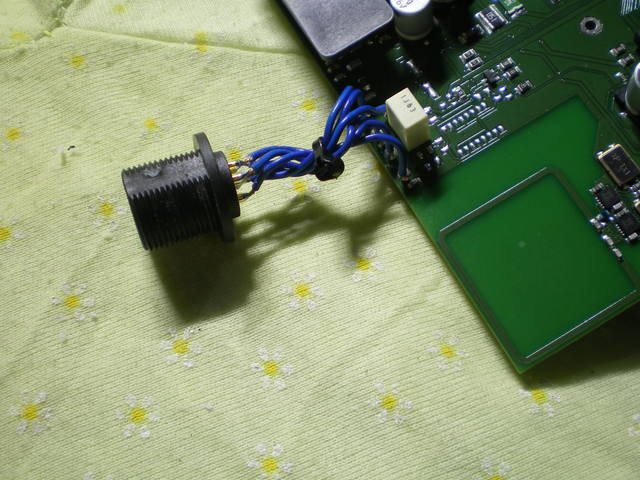

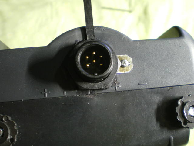

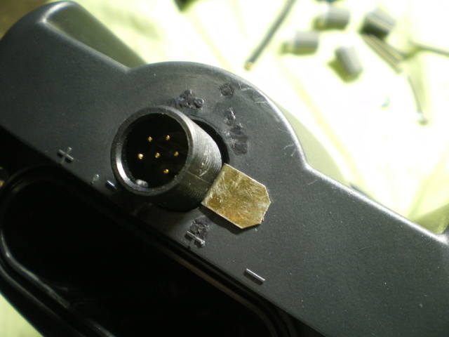

Друзья, всем большой привет ! В прошедшие выходные выезжал с новым джимом на "пробу" в реальных условиях..."Проба" чуть не провалилась... 17.gif В первый же выход , прокрутился штеккер (папа), который стоит на блоке. пипец. Ну, прокрутился штеккер, так прокрутился, понимаю нутром, что внутри провода закрутились. Ладно,......ходил,тестировал, прислушивался, выкапывал, сравнивал, впрочем-привыкал к новому для себя прибору....понравился. +5. накопался пробок, монет, пульки...и тд.
--- Дома уже хотел открутить штеккер от катушки, пипец...провода внутри блока стали выкручиваться в другую сторону. Гайка пластиковая вроде крепко прижата, ан-нет....всё вращается с гайкой. facepalm.gif В конце концов, при помощи узкогубцев и бранных слов, разобрал всё, что мог. Результат не радует. Между резьбой штеккера и корпусом огромная щель alko_2464.gif и шлиц на резьбе влёгкую проворачивается, даже не задевая срез на блоке........Снова пипец ! Пришлось вскрывать БЛОК! и...выпрямлять провода, колхозить искуственный шлиц, укладывать в зазор уплотнитель....Вот тогда всё закрутилось как надо и крепко. Конечно, не претендую на новшевство в рукоблудии, но как говорится сезон уже в разгаре. Всем спасибо за внимание, удачи и позитива, с ув.

Возможно, пришлось бы обойтись и без этих манипуляций, если бы не вытаскивать штеккер катушки и использовать его, как фиксатор от проворота.
Щель действительно наличествует, но так-то её прикрывает резиновая шайба с крышечкой на другом конце.
Ну а так - да, не зря потрудились, если теперь проворачиваться не будет, а то все проводки одного цвета, если пборвутся - потом думай, куда паять. Ну или при сильном закруте вдруг ddd.gif сомкнутся контакты папы, тадавобщебеда ddd.gif 17.gif
Хороший у Вас прибор, дельный, знаете теперь его и изнутри и снаружи, что тоже не плохо. И этот казус с дырдочкой пусть будет единственным маленьким разочарованием!

Да, щель там реально большая, и всё изначально держалось за счёт прижатия резинки к корпусу....а вскрывать корпус всё таки пришлось бы...ведь неизвестно было, в каком состоянии проводки, и сама пайка. Спасибо за понимание, то же надеюсь что этот казус будет единственным. с ув.

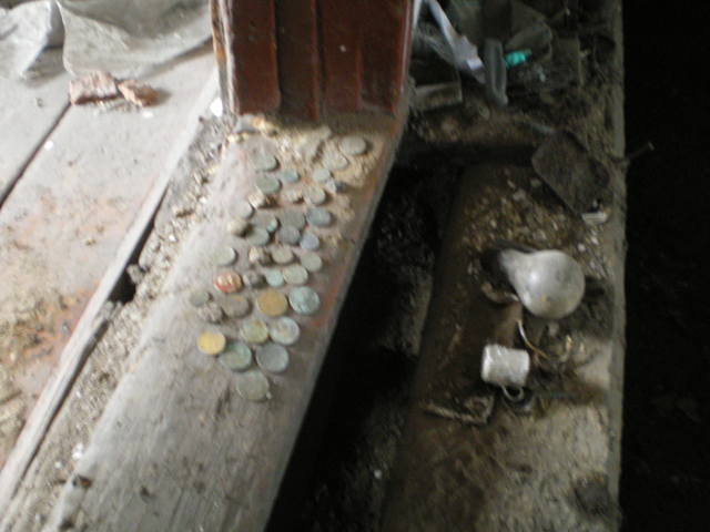

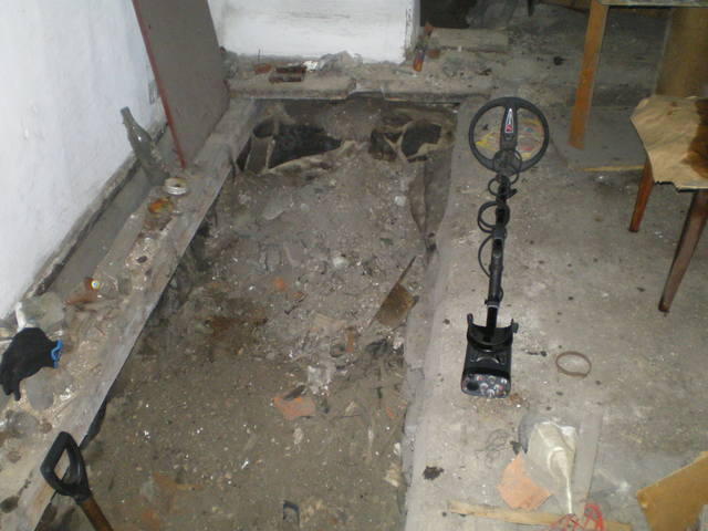

Всем доброго дня. Вчера был третий выход с джимом.... smile.gif По урочищу походить не пришлось, снегу навалило 17.gif , зато пошурфил в заброшенном магазине. Был приятно удивлён его цепкости к монетам, среди сплошного мусора, видит самую мелку монету без проблем !...(извиняюсь за мутные фото), постепенно сдруживаюсь с приборкой. всем удачи !
