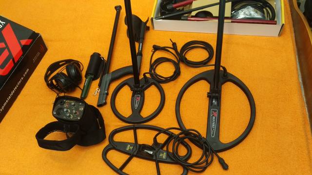

Всем добра) Вот моё богатство) Прикупил за зиму катуху 30х36 см. и 22,5 см. С хантером прошлый год проходил и находок было на порядок больше чем у тёрки 705 дд 7 кгц и експлорер се моно стандартная. Живу в сибири и поеду в этом году по старым местам добирать что не собрал)))) Есть кто из комрадов с хантером на Джимке?

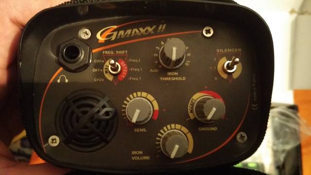

Добрый вечер коллеги!!! Сегодня получил посылку с б/у Джимом и «ручки» потенциометров все походу снимались и стоят не на своих местах ( т.е. если буду с кем обсуждать Настройки будет путаница), может кто сможет выставить фото со всеми регуляторами выкрученными в ноль, буду очень признателен. С уважением, Сергей.
Вчера был трудный день поэтому и допустил ошибку. Спасибо вам Валерий «Озорной гуляка» что поправили ( уже исправил). А по настройкам пока ещё не забыл, хоть почти и год у меня небыло Джима но я постоянно думал о нем и переодически перечитывал тему! lupsk.gif

Сергей, потенциометры этого и подобных приборов впаяны в плату и переставить их местами можно только аккуратно выпаяв, что едва ли имеет смысл, поскольку сопротивление их вроде ы как одинаковое - 10 кОм, но количество ножек может быть разным. Разве что какой-то выпаивали на замену, но и это едва-ли, поскольку они весьма надёжны и долговечны.
Другое дело - с "ручками - колпачками" крутилок. Если есть подозрение, что они не правильно поставлены, то их надо снять, а потенциометры и "выключатель" просто повернуть в начальное положение, то есть до конца налево. Затем надеть "ручки" и сорентировать их на "начальное положение" и закрепить в таком виде. И всё.
Так Ваши сомнения устранятся.
Однако - это чисто так, для порядка. Дело в том, что настройки прибора по грунту и задачам в каждом месте индивидуальны и никто ответственно не сможет Вам сказать, на какое точно деление там у Вас должен быть поставлен тот или иной регулятор.
Эти крутилки на ХР я вообще кручу "на слух"ГБ ставлю как можно ниже, почти до глючков, Сенс - понятно дело в общем плане желательно загонять в красную зону и т.п. Все эти крутилки так или иначе связаны между собой: добавил одно - убавь немного другое, всё по слуху и наработанной практике. Крутить их в процессе копа тоже нет необходимости - включил и пошёл, через какое-то время подкорректировал считай не глядя - и вперёд...

Выкладываю) Извиняюсь за задержку.

Спасибо за помощь коллега!!! Выставил, теперь как в магазине... biggrin.gif С уважением!

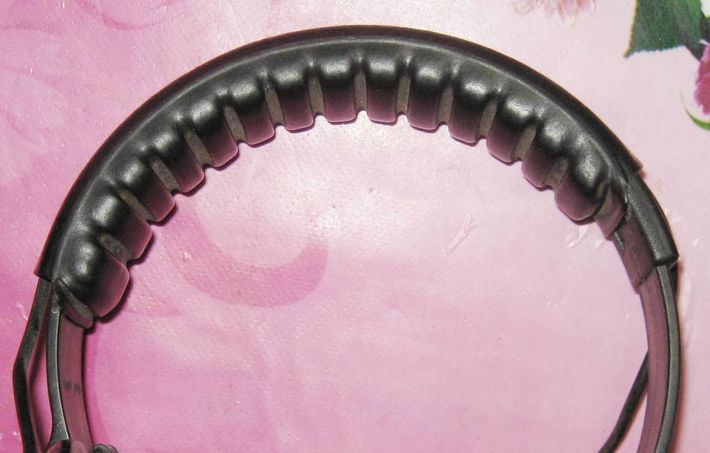

Здравствуйте, уважаемые коллеги.
Скажите, кто-нибудь из присутствующих использует беспроводные наушники XP WS-3?
Дело в том, что я недавно приобрёл себе такие б/у. Внешне были довольно ушатанные.
Сделал им ревизию, почистил, заменил амбушюры, проверил.
Вроде, всё работает как надо.
А вот оголовье - просто ужас. То ли задубело от времени, то ли такое было изначально.
Голову сжимает как тиски и почти не разжимается. Ходить с таким просто невозможно. Надо либо менять на другое, либо как-то размягчать.
Я постоянно использовал различные наушники, но такого не в каких других не видел.
Вопрос - так оно и должно быть в этой модели или просто задубело от времени?
И как его, в таком случае, размягчить?

Наушники не много давят,это ещё от головы зависит (размер)...и звук ,как по мне чутка заглушён(если можно так выразиться)...но день побегать и сигналы уже нормально распознаёшь...

Там(в наушниках)не чего размягчать,выдвигаются пластмассовые дужки,если жмёт сильно(ибо это тоже не дело ,когда дискомфорт)...то можно разобрать "уши" ,оставить блок просверлить в нём дырку и использовать с другими (удобными )наушниками...сделать как у малых наушниках (вс 1 которые)на форуме ,где то было пошаговые действия...

Не будите ли вы так любезны , написать микро - отчётик небольшой в этой теме - по работе с 30\36 когда поюзаете энное количество времени , очень интересует . Бытует мнение на просторах интернета - что катушечка на не сильно замусоренных местах - очень глубоко добирает монетки , кошелёчки и кладики , если с ней ходить не спешно и вдумчево . Якобы большинство приборов - не достают до этих целей , даже с рулями и они ждут владельцев нашего любтмого Джима с такой катушечкой .
Есть конечно катушка побольше - но она именно на деревнях имперских великовата - из за своих обьёмов - цепляет много хлама , а эта справляется изумительно - ныряя в окна .
