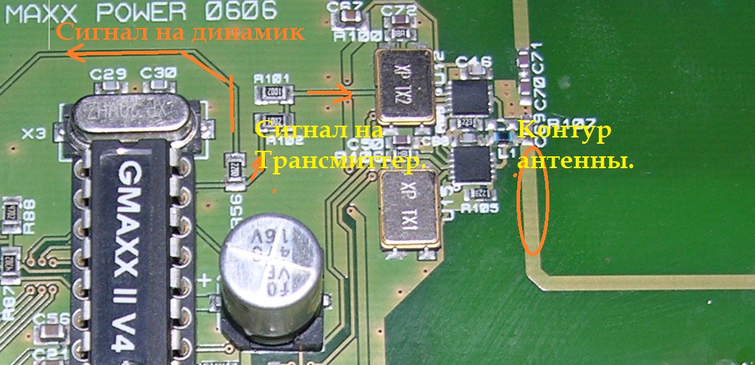

может кто знает ,что за микросхема и где прикупить.не идёт сигнал на безпроводные уши.с уваж user posted image
В передатчике радиосигнала два канала... левый , вроде бы цел...или оба канала вышли из строя ?

QUOTE(с пузиком @ Jan 16 2015, 13:17)
маркировка на микрухе читаема?

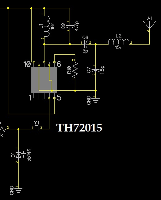

QUOTE(с пузиком @ Jan 21 2015, 16:45)
ВОЛЬГА,vasiliy_f
не работают два канала.микросхема : Маркировка TH72015
Описание Transmitter - 433MHz, Fsk/ask (10L MLPD 3x3)
Функционал Радиочастоты и микроволны
Производитель Melexis, Inc. Пошерстил интернет,нашёл(стоит недорого).думаю стоит ли заморачиваться с доставками?может этот узел не подлежит восстановлению?сам в этот полный 0.
Трансмиттер -он же передатчик по нашему.. На передней панели прибора стоит тумблер. Среднее положение - напряжение на передатчики не подется. Вверх или вниз - подается напряжение на первый или второй передатчик. Нужно замерить напряжение питания на исправном передатчике на ножках 5 и 10. 7 и 9 ножка- масса. 4 ножка - вход сигнала , 8 выход ВЧ сигнала. Если нет напряжения питания , нужно смотреть , где оно пропало
Внизу схема включения трансмиттера в других устройствах (радиомикрофонах) , но принцип один и тот же...
