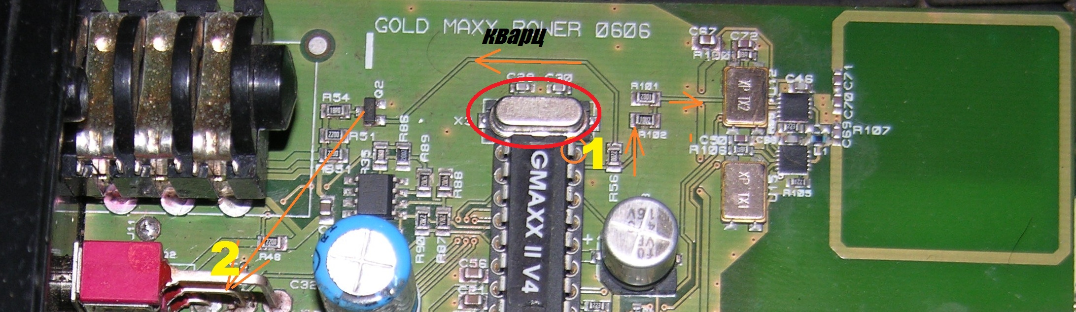

qkurtlu
post May 26 2014, 10:48
Создана #7135
Сообщений: 561
Зарегистрирован: 5-September 11
Из: Stalingrad
Пользователь №: 33,525
Репутация: 58 кг
QUOTE(ВОЛЬГА @ May 25 2014, 14:35)
На плате Джимки всего две крутилки для подстройки .. Одна 100% - стоит для постройки баланса грунта...  можно сместить красный сектор вправо или влево от среднего значения...  другая , не знаю что подстраивает , но , по-видимому для подстройки трешхолда.... не разобрался , не было желания и времени...
  На остальные наружные крутилки  , думаю , ставить подстроечные сопротивления на плате не имеет смысла... Чувствительность итак нормально настраивается и громкость железа тоже убирается от максимума до нуля.
  Крутить подстроечные элементы на плате , думаю , не имеет смысла , они на заводе настроены на нормальные значения.  Уводить влево-вправо баланс и озвучку железа цветом  не имеет смысла. Вполне хватает заводских настроек.
  При поиске Джимкой нужно внимательно слушать цветной  сигнал...  его громкость , длительность , примеси железного сигнала по краям и сигналов среднего тона...
  Это вначале все цветные  сигналы кажутся одинаковыми , потом начинаешь  различать  обертоны ...  все это откладывается в  в памяти...
  Например ,  сейчас  не копаю железные кольца , которые на других приборах  дают четкий монетный сигнал , (на Сорексе годограф чертит  монетную стрелу)...
  Опыт - сын ошибок трудных , и еще раз опыт....
На Джимке монетный сигнал никогда  невозможно  спутать  с другим сигналом ..Это всегда чистый звук высокого тона , громкость сигнала зависит от глубины залегания монеты ... очень тихий сигнал, различимый о только в наушниках , иногда как-бы жужжащий  . это монета на большой глубине ,  иногда на 1,5- 2 штыка фискаря.
  Когда ходил с Сорексом , то у меня лунок глубже штыка не было ,(если , конечно это не массивные предметы из железа и меди)
  Так что готовьтесь копать больше и глубже даже со штатной 9-ой  катушкой Джимки...
Спасибо! Действительно монетный сигнал особый, толком его не запомнил, интуиция что ли помогает(когда на мусорном месте 6 монет за 40мин нашел..)
Надеюсь, что после ремонта что то изменится в лучшую сторону... А сгорела наверно стабилизирующая напряжение микросхемка, как нибудь фото выложу(отдельно на плате пара черных квадратиков, рядом пара металлических(кварцы?))
ВОЛЬГА
post May 26 2014, 14:32
Создана #7136
Сообщений: 614
Зарегистрирован: 8-January 11
Из: Муравский шлях
Пользователь №: 24,836
Репутация: 46 кг
QUOTE(qkurtlu @ May 26 2014, 11:48)
Нет , кварц там один , на фото в красном кружке.....

qkurtlu
post May 26 2014, 17:53
Создана #7137
Сообщений: 561
Из: Stalingrad
Репутация: 58 кг
QUOTE(ВОЛЬГА @ May 26 2014, 14:32)
правее кварца один из черных квадратиков сгорел. Что за деталюшка?(вроде 10 ножек по фото)

ВОЛЬГА
post May 26 2014, 18:28
Создана #7138
Сообщений: 614
Из: Муравский шлях
Репутация: 46 кг
QUOTE(qkurtlu @ May 26 2014, 18:53)
Это передатчики сигнала вч на беспроводные наушники . они работают на общую антенну (прямоугольная рамка правее).. Если один сгорел , то на другом канале возможна работа на беспроводные наушники.... ИМХО. еси неисправный выпаять из платы , возможно он напряжение питания коротит на массу... то должно заработать...
