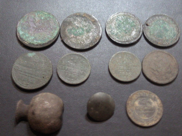

Не знаю как АДХ-250 но Джимми и меня порадовал своей глубиной. Маленький крестик поднял с примерно с 30-ти сантиметров. Закинул деньгу 1740 г в сусликову нору, померил, получилось полтора штыка фискаря. Тихий устойчивый сигнал. Потом прикопал и сигнал стал менее устойчивый, но он был, добавил чуйки и вуаля, опять тихий устойчивый сигнал. Ну а дальше пошел копать. А еще нашел три медных пула, три советов и пятак массон 32 года. Треш ставил 5-6, чуйка 2-3 часа, гб - 11-12 часов. Вобщем я аппаратом доволен, единственное что добивает это не удобный подлокотник, надо будет поставить от терки. xplogo.gif
