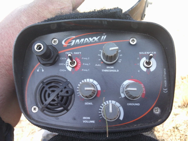

\Граунд\- не лезть в красный сектор.
\сайлен\ на 1.
\Трешолд\- от \авто\ до 4.
\Сенс\- до красного. Попробуйте.

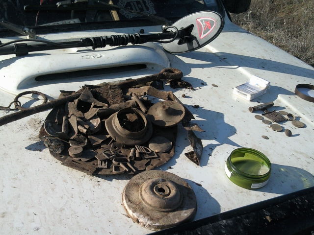

Я вот сёдня ходил в таких настройках с катухой 24\11см-она позволяет. 17.gif

Владимир хорошие находки, крестовичек жалко. Хотелось бы узнать с какой глубины (примерно) доставали такой катухой при таком граунде и чуйке, были ли ложняки?

\Граунд\ крутим вправо до красного сектора до появления ложных срабатываний и чуть назад......
Основная подстройка при смене катушек.

Спасибо.ложняков нет.очень стабильная катуха попалась.Глубина от 15 до 30 см.железа валом.При попадании на чистое место.появлялось чувство што прибор выключен.проверял на лопате. biggrin.gif

Ну на 27 см так не накрутиш. грунт только на 11 ч.45\38см на метках работает стабильно. xplogo.gif Треш если ставить на 4-все гвозди ваши,это не ГМП. biggrin.gif Там от 4 до 9 норма. 17.gif

Понять я никак не могу, на кой вы все баланс грунта пытаетесь влево увести как можно круче? Нереальной глубины хотите, в обмен на стабильный поиск? Я осенью опытным путем проверял на закопанных целях(монеты), явной прибавки в глубине не заметил, только прибор глючить начинает. Почти на всех почвах грунт-баланс ставлю на 12 часов, сенс в начале красной зоны, треш на "8", иногда максимум, в зависимости от места, айрон волюм выключен, когда нужно слышать железо, то ставлю его на 9 часов, сайленсер на 1.
