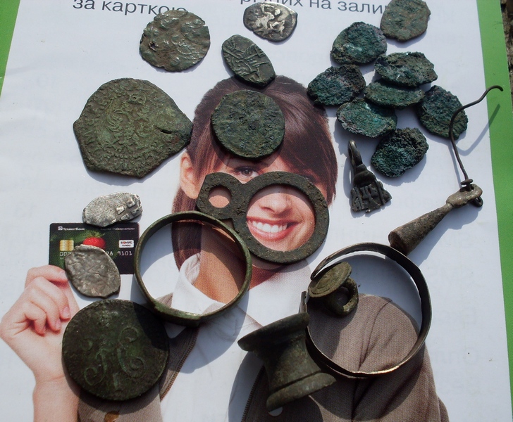

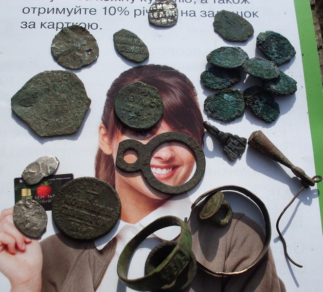

Вот же вредный прибор biggrin.gif на пашне так и хочется разломать его на мелкие кусочки 13.gif
Вот - вчера прогулялся по пяточку с которого АСЕчники бежали как от прокажённого biggrin.gif
