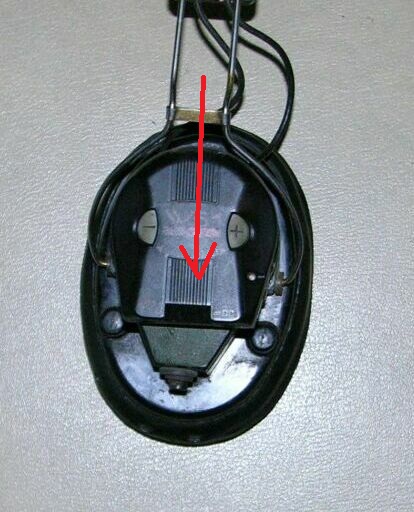

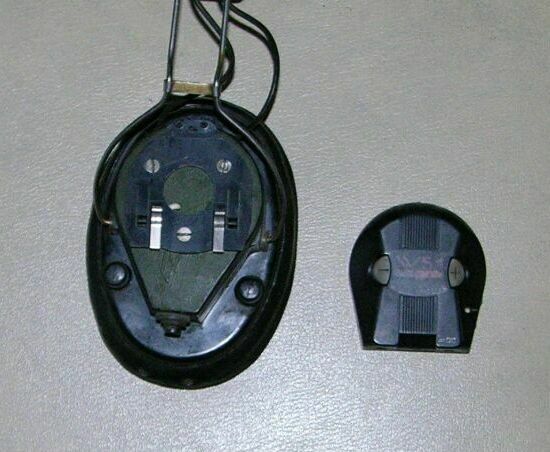

QUOTE(НАВ @ Apr 17 2013, 22:21)
Снимал кто нибудь радиоблок с WS3 ? Не могу в них отличить сигнал проволки от монетного . Со штатными такой проблемы не было.
да элементарно он снимается , сдвигается , как на фото направление показано. Он достаточно плотно сидит в пазах , чтобы во время копа не соскочил.
Я не стал заморачиваться с подбором наушников , а закрепил салазки от родных наушников на авиагарнитуру ГСША-18 , выкинув перед этим микрофон и провод питания , поставив на места отверстий заглушки. Родные уши WS3 были сильно помяты и скреплены изолентой, один динамик подхрипывал.
В принципе салазки можно закрепить на любых наушниках , а можно радиоблок отдельно использовать. Заглушку в прибор для отключения звука динамика сделал сам из старого штекера наушников , обломив все контактные пластины в нем , чтобы случайно не замкнули.
