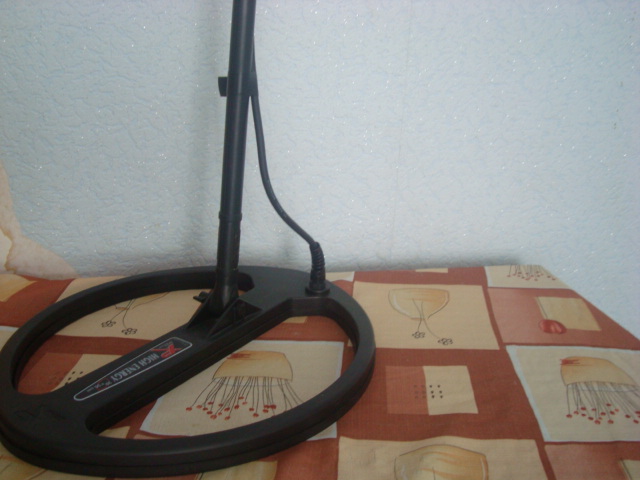

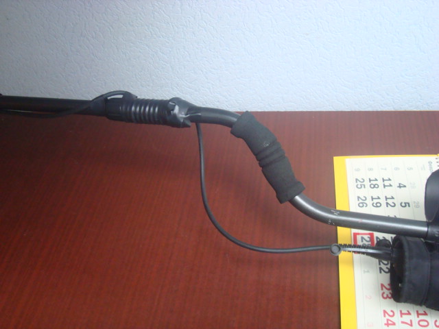

Выше спрашивал,правильно ли я намотал шнур

где-то читал что изолентой не стоит пользоваться,кабель потрескается sad.gif

Нормально намотано, но дополнительно прихватите перед блоком изо лентой, что бы не выломать вход, и перед датчиком так же, делайте небольшой запас шнура .

изоленту уже снял,вот я и спрашиваю,как лучше намотать что бы продлить жизнь этому кабелю(носить на поясе блок не буду)

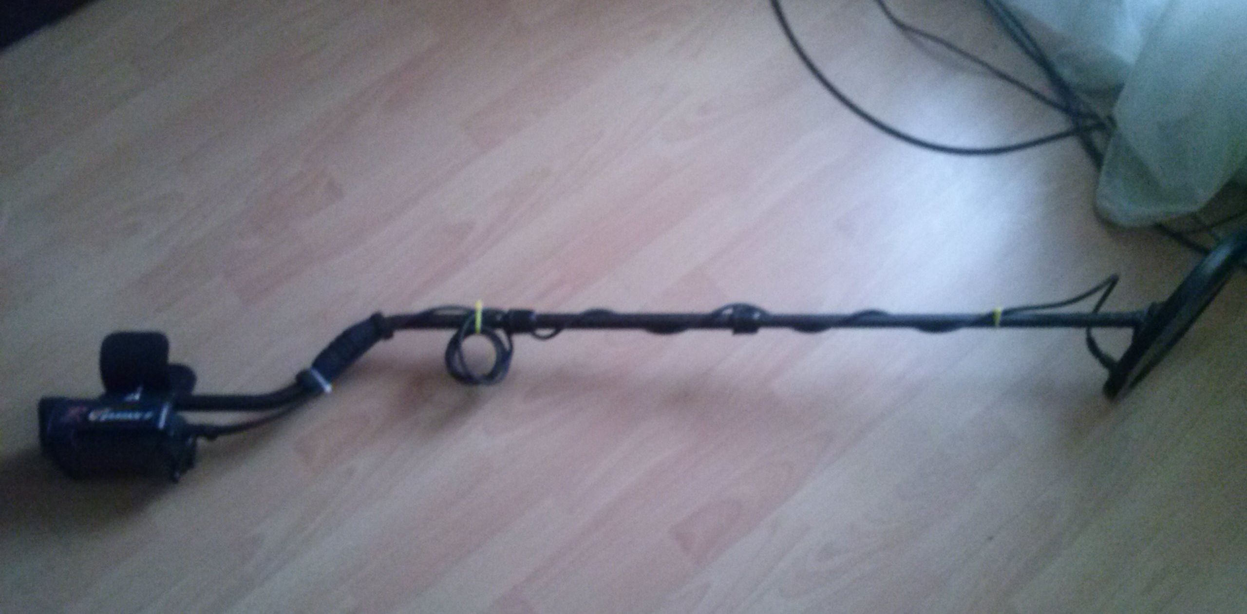

Пользователь №: 31,672
Репутация: 80 кг
у меня так)если не правильно поправьте

QUOTE(LeshaPNZ @ Mar 31 2013, 11:48)

ваш способ наматывания подходит если нужно постоянно менять катушки.А вот нижняя петля,как для меня слишком большая.Для чего она вообще нужна?Для транспортировки прибора,когда катушка как бы складывается и натягивает кабель и что бы не вырвать этот кабель делается эта петля,в остальном она только мешает.
мое имхо

забыл добавить фото
