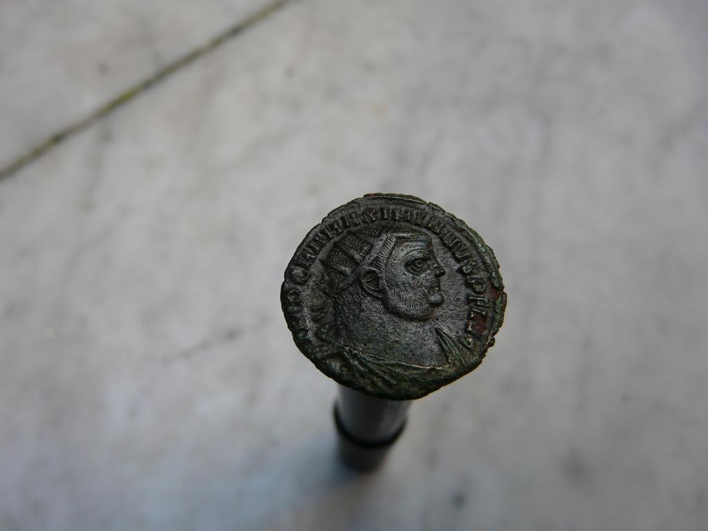

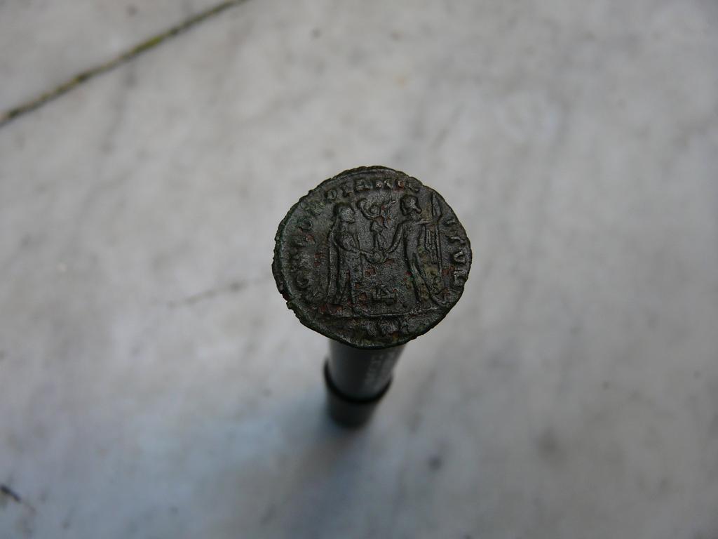

Вот эта вот монетка найдена на ночном копе.
