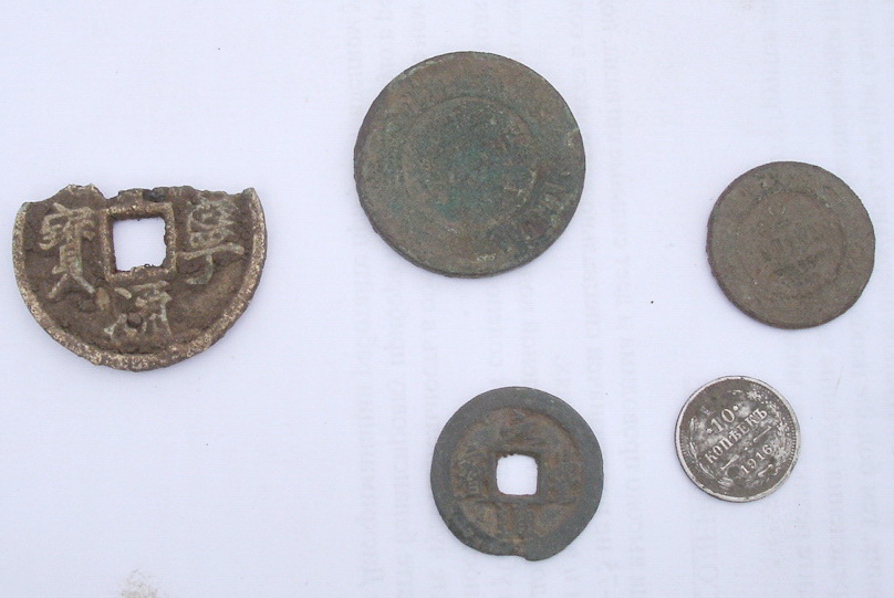

Вчера проводил первые полевые испытания.На "помойку" с ним что?лучше не соваться?Жесть,какое там разделение,какофония звуков! 17.gif
