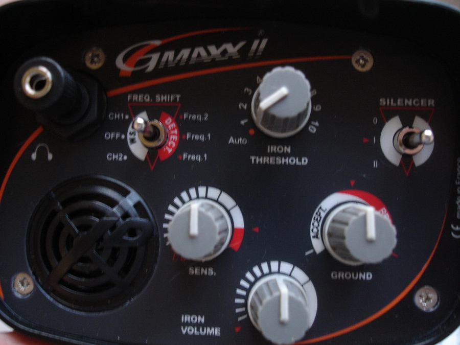

А по подробней можно , что за грехи ? Спасибо всем за обширные ответы . И еще я ни как не могу понять , есть у него крутилки "чувствительность "и "грунт " какая из них главная ? Вот я пришел на место копа , от чего мне надо отталкиваться ?
И мне! 17.gif И у меня cheesy.gif гляньте пожалуйста правильно я настроил "новичковую"настройку? ddd.gif
Тумблера что слева-справа-в средние положения для стандартных наушников.
I/T- auto
Все оставшиеся 3 крутилки тупо на 12ч. и ходить привыкать к прибору,звукам,и только потом уже начинать экспериментировать что влево,а что вправо.

Сайленсер на 0, чуйку на 15.00, Треш на 6-7, аир. волюм можно и так оставить( ваше дело). Вот с этого и надо стартовать. А далее только чуйка-в право и г.б.-влево до глюков,сами поймете. Только не выставляйте гб до усера влево(до упора) и чуйку в право(до упора), будет петь на пустые ямки.

Трешьхолд на 9-30 и волюм на метку если железо без надобности. Если есть интересные находки из железа то как коллеги советуют трешь 7-8 и волюм по вкусу. smile.gif

Этой крутилкой вы вырежете очень мелкие полезные цели на глубине.

Валерий, Треш поставьте для начала на 8, грунт по месту настроите, а сенс можно правее чуть не доходя до красной метки. Джимка тихий прибор, его душить не надо. smile.gif
Треш- 8
ground-по умолчанию по красной метке,на месте довести.
sens.- 14ч.
ir/vol-по умолчанию 12ч.потом на месте пробовать.
silencer-метка стоит красная на 1,сказали ставить на 0,так куда ее?
и еще есть ER/CHIFT-ставим его на off на стандарте работая и забываем.
Так пойдет?Конечно имеется в виду старт.Я предполагаю этому старту посвятить несколько выходов чтоб потом узнавать о ньюансах.Вообще если грить о ньюансах,то я железо практически игнорирую и особенно,особенно при нашей специфике поиска меня "достают"осколки чугунных котлов,которые Терка списывала "ближе к цветняку".

Новичковую, для освоения лучше такую:
Граунд = 12 час
Сенс = на грани красной
Треш = АВТО (для начала лучше так)
Сайленсер = 1 (среднее положение)
Тумблер фрег (смещение частоты) = в среднем положении, если уши проводные и нет другого такого же аппарата.
Далее. Выходим на поле и начинаем искать. Если идёт пропискивание при касании стерни и чуть заметном задевании кочек, то убавляем сенс на одно белое деление. Если не помогло, значит крутим Граунд по часовой стрелке, по чуть-чуть. Хотя с этими настройками орехи можно колоть, не должно быть ложняков.
Итак ( при первоначальных настройках) идём и машем, ложняков нет (пик в одну сторону при задевании катушкой чаво нябудь). Доворачиваем Граунд на 11 час и топаем дальше помахивая катушкой. Таким образом выбираем оптимальное положение регулятора Граунд для данного поля.
На пахоте и в местах, где глубина не важна, лучше снижать сенс. Положение регулятора Граунд это окно минерализации, чем оно шире (чем левее), тем больше секторов открыто для досмотра. То есть, чем левее положение Граунд, тем слабее сигнал слышен. По весне можно искать берёзовый сок в корнях деревьев, если увернуть в минус Граунд.
Тумблер сайленсер (глушилка) даёт небольшую прибавочку на очень мелкие цели на предельной глубине, но это потом. Сейчас разницу не прочувствуете. Ставим в среднее положение.
Треш, для совсем новичка лучше ставить в АВТО. Объясню. В этом режиме, крупное железо будет железом, без отбива. Далее начинаем подбирать положение Треша под себя. Ловим сигнал, желательно потише по громкости, следовательно поглубже (с верховым железом проблем нет) с подбивом в железный сектор. Не перепутаете, там всё чётко слышно. И начинаете крутить треш до полностью цветной сигнал. Запоминаете и откапываете, смотрите удивляетесь, офигиваете. Потом опять в АВТО и дальше, учиться. Не надо сразу идти в пятый класс, нужно быстренько освоить первые четыре. biggrin.gif
Ах, да. Громкость железа (айрон волюм) ставьте на конце белой зоны, то есть почти максимум. Это поможет Вам понять аппарат. Иначе ловя краем катушки железку, получите цветной сигнал и по недостаточности опыту будете вгрызаться в землю в акурат рядом с железкой, пока не поймёте, что она спереди в стенке ямы. cheesy.gif
Ну вот как то так, вкратце. Опробуйте мою методику, потом опишите чья лучше. zza.gif
