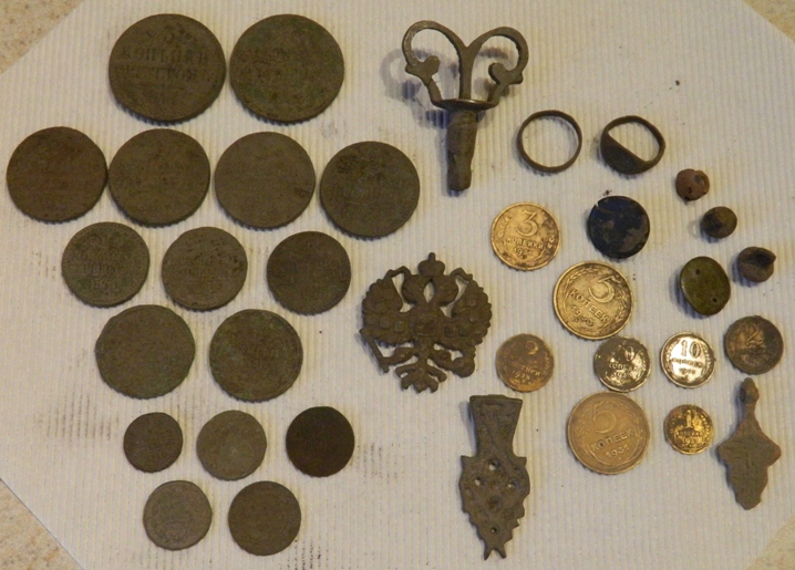

barmaley
post Apr 29 2012, 22:31
Создана #3093
Сообщений: 303
Зарегистрирован: 27-December 10
Из: Монино
Пользователь №: 24,547
Металлоискатель: terra-34.G.Maxx-II
Репутация: 20 кг
user posted image сегодня по выбитому месту с 27 катушкой, видимо GMaxx2 не плохо рулит
