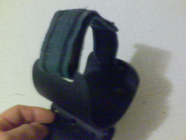

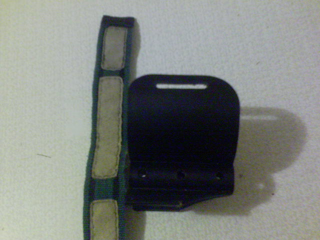

QUOTE(Косьян @ Jan 22 2012, 20:34)
Тогда,если не затруднит,сделайте несколько фоток вашего подлокотника,думаю их хватит,чтобы сделать себе подобие вашего. smile.gif
У меня так.
Косьян
post Jan 23 2012, 06:13
Создана #2766
Сообщений: 1,294
Зарегистрирован: 14-February 11
Из: Сибирь Матушка
Пользователь №: 26,397
Репутация: 436 кг
QUOTE(AVK @ Jan 22 2012, 22:25)
У меня так.
AVK
post Jan 23 2012, 14:15
Создана #2767
Сообщений: 663
Зарегистрирован: 5-January 10
Пользователь №: 14,242
Репутация: 152 кг
QUOTE(Косьян @ Jan 23 2012, 07:13)
Это Вы прикалываетесь?....1.Берем линейку и карандаш 2.Чертим,отступая от края подлокотника 1,5см. черточку.3.Берем шуруповерт(или дрель).4.Вставляем в зажимной патрон сверло диаметром 2-2,5мм.5.Сверлим отверстия по намеченной карандашом линии.6.Берем надфили и подравниваем.7.Проходим все нулевочкой.8.Вставляем заранее изготовленный ремешок (как его сделать описывать не буду). cheesy.gif

nomgreen
post Jan 24 2012, 13:18
Создана #2769
Сообщений: 230
Зарегистрирован: 4-April 11
Пользователь №: 28,458
Металлоискатель: Terra-74> GMP
Я вообще не сверлил. Лента держится на двухстороннем скотче!
Отходил так два сезона, всё нормуль.

QUOTE(nomgreen @ Jan 24 2012, 14:18)
ЗЫ. Форум страшно тупит. Вчера вечером совсем не открывался, у всех так?
Видно Вам поезло со скотчем.Серьезно.Я пробывал в свое время 3-эмовский,он начинает отскакивать при -2.Какую марку скотча Вы использовали?
