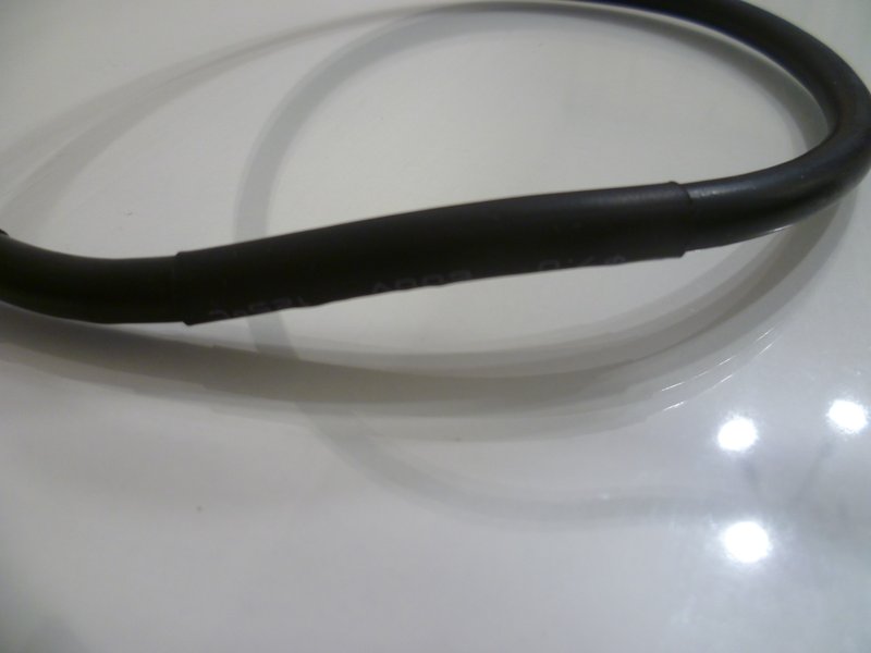

Всем доброго ! забыл указать ещё один момент, осенние выходы со снайперкой немного поцеплял кабель где то. Оболочку содрал... 17.gif И пока не медне менял штеккер на разборный, и укорачивал кабель на катушку, решил термоусадкой на клеевой основе залечить пораненое место.
Теперь ждать весны, в новом регионе, с новыми местами поиска ! pioneer.gif С уважением
