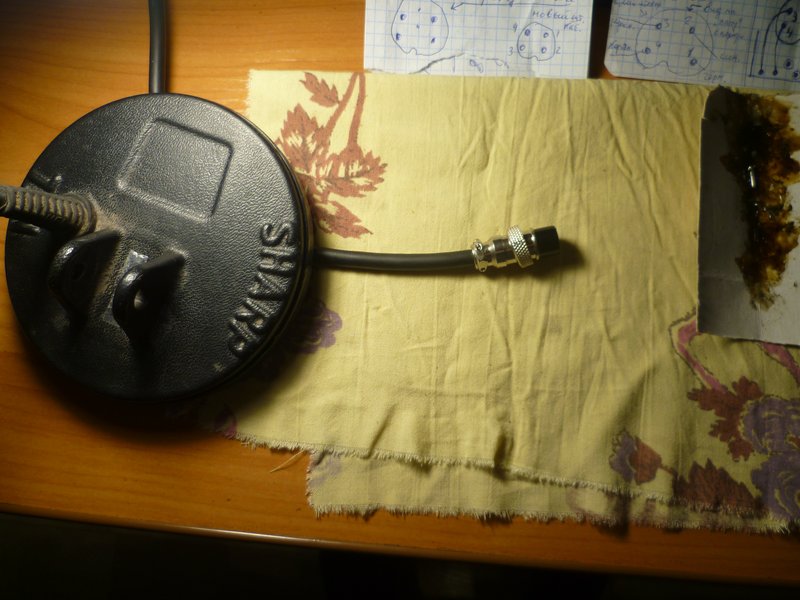

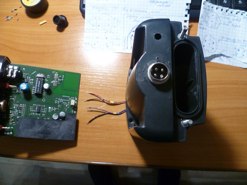

---------Сегодня закончил препарировать Джимакса. 17.gif Установил новый разъём на блок, отрезал на катушках кабель по 50см, припаял новый разборный разъём на кабель, ,,,НО! Был полный писец при укладывании проводов от штеккера до платы, внутри корпуса. Как правильно сказал Василий ( WAS ) , только с пятого раза получилось уложить провода внутри корпуса, что бы было без глюков. Всё таки длинна проводников сказывается на корректную работу.
*** В итоге. Избавился от длинных кабелей на катушках, избавился от глюков на родных разъёмах, ну и обрёл некий опыт на 4,6 кгц. Всем добра и с уважением. pioneer.gif
