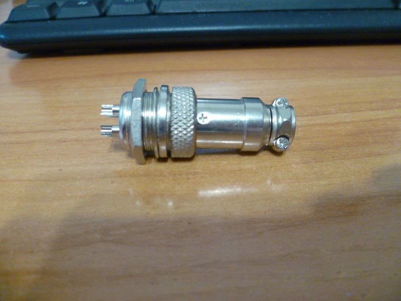

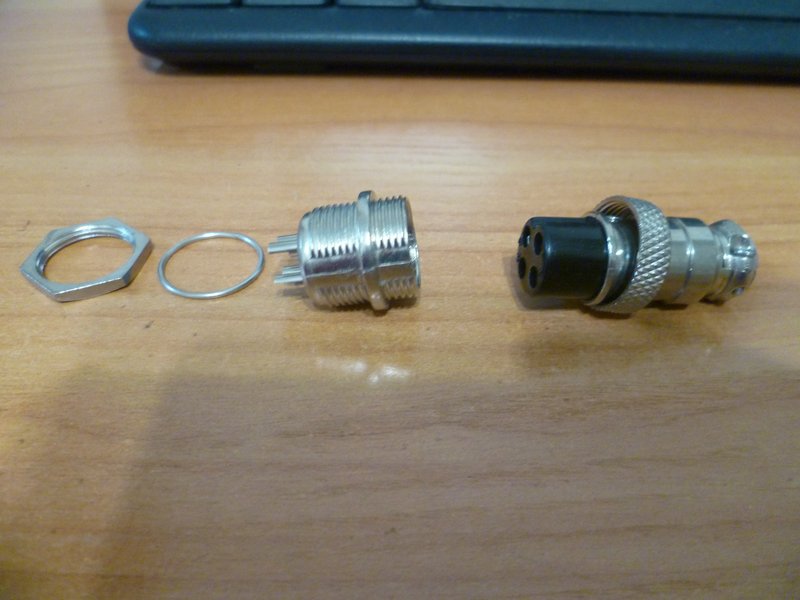

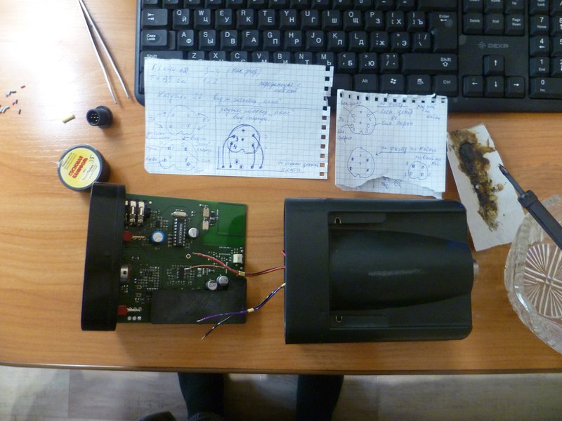

QUOTE(крот.ру @ Jan 7 2025, 18:55)
У меня на всякий случай лежат два комплекта "альтернативных" штеккеров
Здравствуйте. Я так понял, гайка на ,папе, закручивается с внутренней стороны?
крот.ру
post Jan 8 2025, 15:17
Создана #12103
Сообщений: 8,347
Зарегистрирован: 17-May 15
Из: Кузбасс
Пользователь №: 2,334,006
Репутация: 840 кг
QUOTE(grayking @ Jan 8 2025, 11:35)
Доброго вечера. Конечно, гайка на "папе" закручивается с внутренней стороны корпуса, и ничего в этом страшного нету, резьбы придостаточно. Можете для верности капнуть каплю клея. В собранном виде выглядит эстетично и практично. Я на старой доброй Асе , менял многим камрадам такой штеккер. Диаметр 16 , как у родного.
Сообщение отредактировано крот.ру: Jan 8 2025, 15:19
WaS
post Jan 8 2025, 15:54
Создана #12104
Сообщений: 4,020
Зарегистрирован: 2-April 08
Из: Подольск
Пользователь №: 4,159
Признаный автор
Металлоискатель: V3i/MXT
Репутация: 1364 кг
QUOTE(крот.ру @ Jan 8 2025, 15:17)
Но лучше когда гайка разъёма с внешней стороны корпуса.
И собирать проще, и провода от разъёма на плату короче.
..я выше сказал про разъём с длинной резьбой, как у асе.
Но когда под рукой обычные разъёмы, можно и так - при корректной сборке на качестве работы не сказывается.

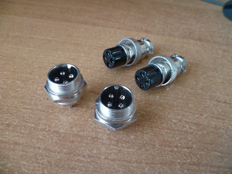

QUOTE(WaS @ Jan 8 2025, 15:54)
Василий, доброго вечера! У меня правда единственный вопрос к Вам...Согласен, гайка закручивается снутри корпуса, изначально с припаянными проводами нужной длины до платы. Если я припаяю простыми многожильными проводниками от платы до нового штеккера, или лучше экранированным проводом, всё таки будет чуть более 10 см.по факту получится.Тем паче , буду укорачивать этот длинный кабель от катушки до комфортных размеров , и будут обрезки экранированного. Щас буду мутить обрезание и замену штеккера. У меня на снайперке весь сезон глюки из за штеккера пробивались, задолбало уже.....

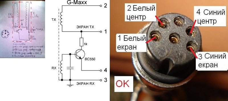

QUOTE(крот.ру @ Jan 8 2025, 16:19)
Доброго вечера! )
Вопрос про длину провода или экран? )
Длина проводов не критична.
Критично расположение проводов к разъёму относительно платы.
Экранировнные провода заметно нивелируют этот момент, но не совсем.
У gmaxx с этим проще, из-за низкой частоты катушки, у gmp больше выражено из-за высокой частоты.

QUOTE(WaS @ Jan 8 2025, 16:48)
Доброго вечера! )
Ну те блин,,,,попал в просак 17.gif а ведь у меня Джимакс , и щас его препарирую. Мда...как завис в этой ветке, так и продолжаю. Василий, с меня причетается! Значит на Джим простые провода без экрана ставлю....процесс идёт , паяльник пышет.

QUOTE(крот.ру @ Jan 8 2025, 16:54)
Ну те блин,,,,попал в просак  17.gif а ведь у меня Джимакс , и щас его препарирую. Мда...как завис в этой ветке, так и продолжаю. Прошу всех прощения, надо перебираться в нужную тему. Василий, с меня причетается! Значит на Джим простые провода без экрана ставлю....процесс идёт , паяльник пышет.
Ещё раз - экранированные провода лучше, но если длина большая, важно как они укладываются относительно платы.
Это сложно проконтролировать, поэтому лучше брать разъём с наружней гайкой на корпус, чтоб провода были короткими.
И ещё важно заземлить корпус разъёма на общий платы.
крот.ру

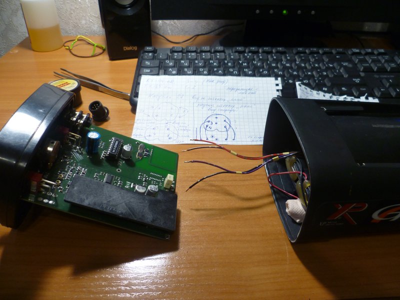

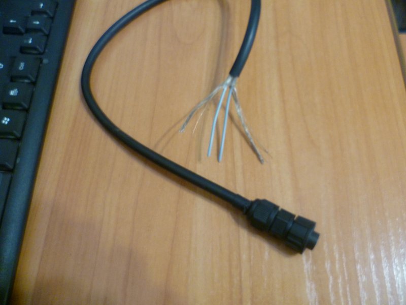

..Ну всё ! писец....процесс завис smile.gif Отрезал нужной длины кабель, пошёл за мультиметром найти RX - TX , а мультиметр на работе 13.gif . Завтра продолжу. Всем добра.
крот.ру
post Jan 10 2025, 19:54
Создана #12113
Сообщений: 8,347
Из: Кузбасс
Репутация: 840 кг

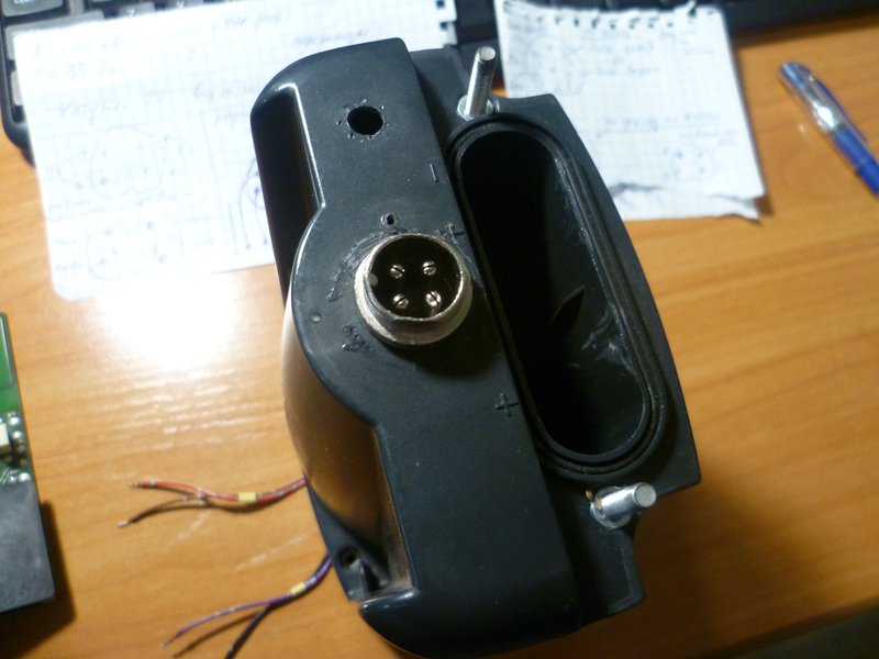

Продолжаю препарировать Джима.....сегодня вкрутил в корпус новый штеккер, четырёх пиновый. Выпаял из платы проводники родные, откинул провода зарядки, для АКБ. . Плату Джима зачистил и подготовил к распайке. Вычислил на катушке где RX и ТХ , завтра продолжу....
нА новый штеккер , 4-х пиновый , напаял провода нужной длины. Сегодня испытать не получилось, батареек не хватило для запуска. Продолжение следует.... smile.gif
