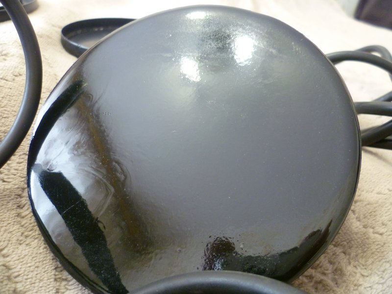

Доброго всем и поболее! Вот и закончился у нас в Сибири сезон. Приборы на полку sad.gif . Но, надо и профилактику провести и вычислить нюансы по катушкам и штанге, блоку.... Пару недель назад закинул на антресоль все катушки и штанги, блок, наушники....Сегодня достал, снял защиты, промыл под душем тёплой водой, одел очки и начал всё рассматривать и щупать. По снайперке вообще вопросов нету, всё шикарно! как вчера куплена. А вот 27-я катушка меня настораживать начинает. Вернее её нижняя заливка. Помню как щас, при покупке нового прибора ( с 27-ой) в 2019г, тоже всё просмотрел -перетрогал, но заливка была как смола эпоксидная, гладкая-твёрдая, правда светлого вида.
--- Сегодня при рассматривании нижней заливки (27-я) обнаружил, что Она стала более мягкая blink.gif при скоблении ногтём остаётся след и стружка. Как будто заливка утратила свою прочность и постепенно становится более рыхлой-гибкой.
В этом сезоне прошло вроде всё нормально, без глюков катушки, стараюсь ходить аккуратно, при наличии двух штанг для каждой катушки....Надо ещё просмотреть блок-наушники-штангу основную. Так сказать, подготовиться морально и практически к будущему сезону. smile.gif с уважением pioneer.gif

Заливка нормальная, так и должно быть.
Для снижения веса, в заливке замешаны микросферы. Когда катушка новая, внешний слой глянцевый из-за тонкого слоя эпоксидки, со временем он оббивается, а дальше микросферы легко продавливаются..
Из-за этого же и меняется цвет заливки - раздавленные микросферы, как поры, собирают в себя грязь.

post Nov 5 2023, 12:06
Создана #11756
Сообщений: 8,347
Зарегистрирован: 17-May 15
Из: Кузбасс
Пользователь №: 2,334,006
Репутация: 840 кг
QUOTE(WaS @ Nov 5 2023, 11:53)
Спасибо большое. А то уже проглядывались сомнения и проблемы. Тогда ещё значит поищем. smile.gif Мы же пользователи-обыватели таких подробностей и знать не могли. Наука дело нужное! smile.gif
