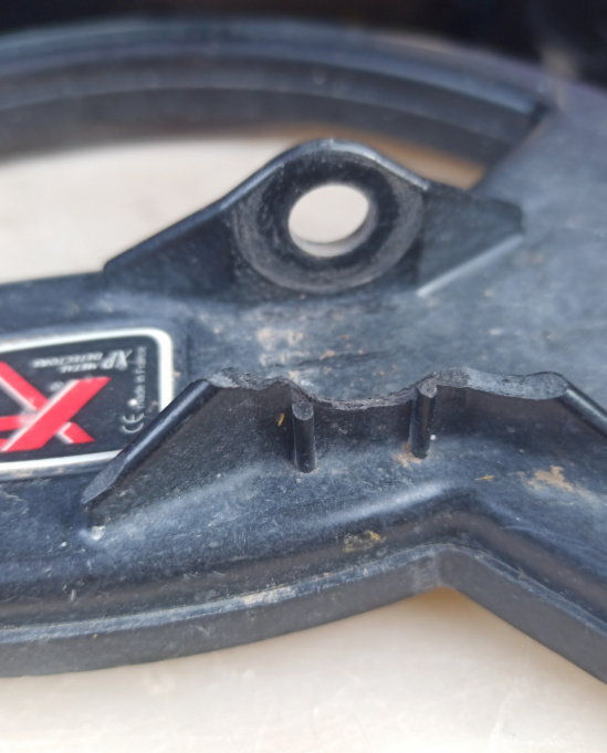

Добрый вечер! друзья Подскажите как отремонтировать ухо на катушке...
Добавлю, что фрагмент отсутствует

QUOTE(Volgodon KKV @ Oct 16 2023, 20:27)
Доброго!
Проще всего купить ремонтные уши 3D-печати - на катушке удалить слом и целое ухо, а новые приклеить дихлорэтаном.
Именно на эти катушки уши не видел в продаже, но есть на деус, по идее должны быть совместимы.

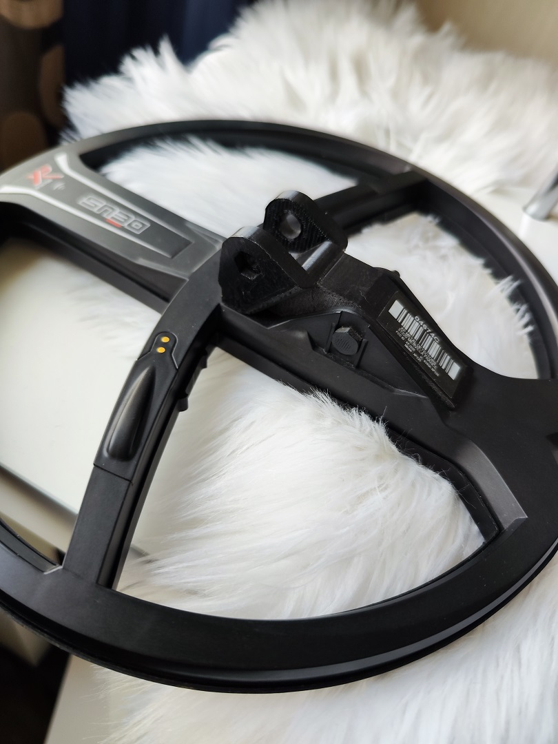

Доброго!
Обратитесь к пользователю с ником dsavol
https://www.reviewdetector.ru/index.php?showuser=2325600
Дайте ему необходимые размеры, опишите что Вы хотите и он изготовит в лучшем виде!
Вот мне сделал такую площадочку. Для катушки с другого прибора, но сможет любую.
Затем, как выше сказал Василий, удалите остатки старых ушей, измельчите их в дихлорэтане и образовавшейся кашицей приклейте.
Предварительно приготовьте что-то на подобии струбцинок, чтобы прижать эту площадку к катушке.
Я из подручных железяк соорудил вот такой механизм.
После выдержки в несколько дней получился монолит!

QUOTE(Volgodon KKV @ Oct 16 2023, 21:27)
Тут кто то занимается 3D печатью, мы заказывали у кого то тут на форуме, давно правда, вставка такая, она вклеивается на место между ушек, правда у меня само обломанное ушко было. А теперь даже риска перетянуть ушки нету..

QUOTE(Noname @ Oct 17 2023, 09:18)
Volgodon KKV, вот отличный вариант Вам посоветовал Noname!
Эта вставка, так называемый "балансир". Основное её назначение - смещение центра крепления штанги, чтобы катушка "не клевала носом".
А в данном случае её применение - ещё более рациональный способ решения проблемы, чем тот, что я подсказал выше.
Сразу решите две проблемы - восстановите уши и сместите центр крепления катушки.
И остатки старых ушей стачивать не придётся. В идеале - вклейте не место обломанный фрагмент ушка.
Изготавливает эти балансиры, по моему, тот же самый dsavol.
Посмотрите в его темах.
Сообщение отредактировано dezur: Oct 17 2023, 11:13

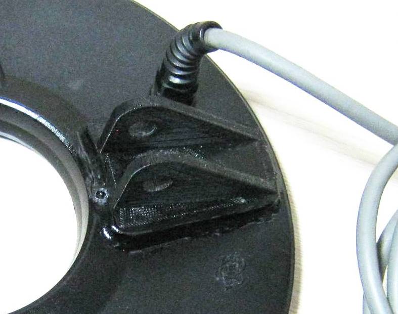

Можно и своими силами обойтись, уж сколько раз приходилось. Даже если не сохранился отвалившийся кусок. Но на дихлорэтан потратиться нужно. А так, авс пластик это пластичный материал, хочешь пили его, хочешь сверли, а хочешь и гни, и все на коленках можно. Просто подходящий плоский фрагмент, примеряем, отрезаем бокорезами по линиям. Приклеиваем. Шпатлюем тем же раствором дихлорэтана с пластиком. Высыхает, обрабатываем напильником или шкуркой для красоты. Все матованные при этом части закрываем раствором дихлорэтана. Опять же для красоты. И я ещё для страховки отрезаю такой же по размеру, как и ухо фрагмент, только потоньше, чтобы длины болта хватало, подгоняю под размер уха. Вклеиваю, обрабатываю, как выше. И дополнительно механически соединяю с оставшейся частью основания сломанного уха, просверливая отверстие и соединяя пластиковой клипсой из автозапчастей. Мертво, скажу я вам. Но проще, конечно, вклеить готовый ремкомплект.
P.S. Просверлить, конечно, не забыть восстановленное ухо, тут глазомер в помощь. Только косоглазие если не даст попасть сверлом в нужную точку. Но и тут тонкость, оказывается. Заряженное в барабан дрели сверло, не даст просверлить горизонтально из-за размеров дрели и если катушка не снайперка. Приходится держать сверло рукой и крутить ей же. Перчатку одеть, а то кожа сойдёт на пальцах!
Везде, где я пишу приклеиваем, это раствор дихлорэтана с черным пластиком.
Сообщение отредактировано All-searching: Oct 17 2023, 14:51

Можно так.
Только усиление снаружи делать,чтобы голову штанги не пилить.
