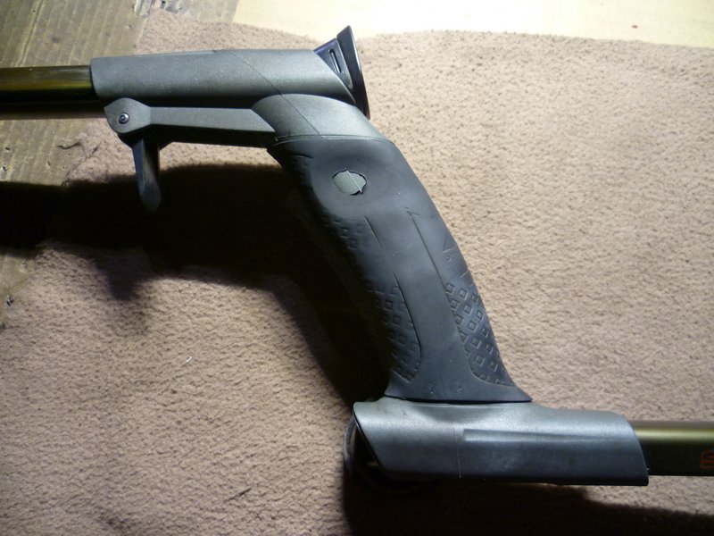

Доброго всем! Да, штифт у меня уже стабильно начал движение в сторону выхода sad.gif частенько его задвигаю на место. А тут ещё защёлка отщёлкивается, вчера не смог починить, а сегодня в 5 утра на урочище уехал, начальник дал выходной за отлично проделанную работу. Верхний зажим на штанге сидит как надо!
Я вот что подразумеваю, поскольку часто пользуюсь снайперкой, а махать ей надо шустро, что бы сигнал вычислить, вот потому и нижний зажим страдает. Но это моё предположение. ddd.gif
---На "хвосте"старой деревухи сегодня был, мама не горюй! Лет 20-ть её теребят все кому не лень. 17 века. В прошлом году там бурьян стоял с мой рост, сегодня удивлён позитивно. Стадо коней пасётся, коровы, козы,овцы. Там усадеб осталось наверное 5-6 жилых и фермер Володя развёл огромное стадо! У меня чуть глаз не выпал, www.gif давно там не был, траву всю сожрали, ходи -не хочу. Но, вынюхивать надо досконально, поскольку там столько много металломусора, что свихнуться можно 17.gif
---И всё таки 15 коп серебрянные сегодня выдернул из мусора. Теперь надо ехать в воскресенье на целый день туда! Удачи всем и благополучия! с уважением pioneer.gif
крот.ру
post Jul 11 2023, 16:22
Создана #11507
Сообщений: 8,347
Зарегистрирован: 17-May 15
Из: Кузбасс
Пользователь №: 2,334,006
Репутация: 840 кг

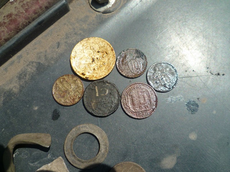

Всем доброго дня, уважаемые форумчане! И...всё таки с позаранку поехал на это урочище опять 17.gif Сплошной перемес всего всякого и неизвестно чего. Бульдозером очевидно всё растащенно вдоль и поперёк +/- 50-100 метров от усадеб. Надеяться было только на чудесное избавление от ненужных сигналов только с применением снайперки! ( не реклама)....
--- Ну, поскольку там уже хаживали лет 20-ть и более, надежда всё таки была! Поскольку ходят многие с большими катушками. Тут решил прилипнуть к одной бывшей усадьбе, и никуда более, чисто набум! Терпение, только терпение! alko_2464.gif Настолько медленное вычухивание снайперкой, постепенно привлекает это действие. Почти по сантиметру каждый кусочек землицы слушать и вникать.
--- По звуку уже слышишь, пробка! Обходишь вокруг да около, слева-справа, точно пробка по звуку, выкапываешь-она родная! А чуть в 5-ти см более короткий звук и как бы точный по звучанию и тональности, а ведь среди прочих пошлых и ненужных звуков , которые в 5 см звучат так гадко.....Бац! 1 коп. серебром. Да как же так? Ё-маё? Начинаешь ещё медленнее двигаться по площади, но! интенсивнее махать снайперкой, так более отчётливей концентрируется сигнал... Это великое чувство, когда запястье уже заламывает от махания влево-вправо, и сигареты меняешь через каждые 15 минут facepalm.gif снова правильный сигнал! 5 коп 1866..... www.gif Нет, может я конечно туплю, и до сих пор не пользуюсь современными МД , навороченными до беспредела, извините, но быстрее Джима я еще не "слышал" и не видел. И среди хлама ОН видит всё прекрасно!
--- Даже усадьбу не успел полностью пробить до конца, поскольку за один выезд это практически невозможно, такой мелкой катушкой. Но на позитиве остался smile.gif

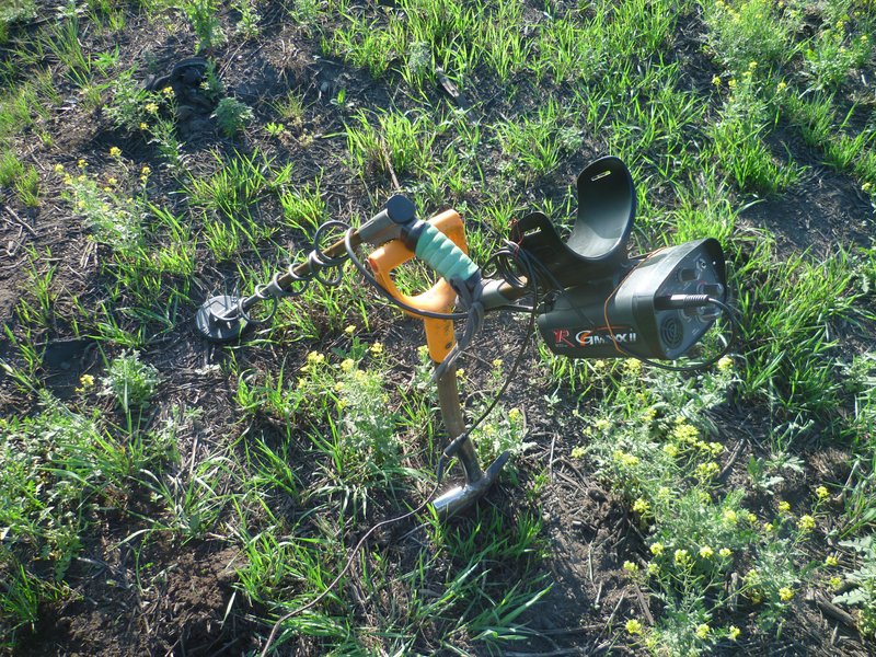

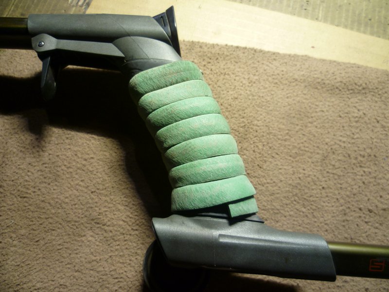

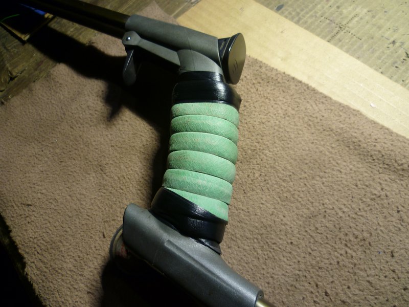

--- И ещё один момент по штанге. Вернее по ручке удержания. У меня дык стёрлись места удержания пальцами. А чем тоньще тактильность захвата, тем быстрее устаёт вся кисть. Сегодня на работе раздербанил старую аптечку автомобильную, обмотал жгутом резиновым ручку на штанге. Вот теперь всё по фен-шую! Захватил, так захватил, по человечески! Хватко и надёжно. В выходные поеду проверять ручку и урочище в очередной раз. Извиняюсь за много букв и эмоции. Всем мирного неба и удачи под катушку! с уважением pioneer.gif

Для всяких ручек-рукояток термоклей и лейкопластырь. Формируется,какая нужна,поверху пластырь,чтоб не так страшно выглядело.
Для эстетизма можно лентой для теннисных ракеток сверху обмотать.

Спасибо за предложение, но хотелось бы увидеть как это всё выглядит и процесс с термоклеем. lupsk.gif

А процесс ничего сложного собой не представляет. Нанес полоску,дал остыть,еще полосу,еще подождать. Ну и так,с примерками,до приемлемого результата.
Можно паяльником или бормашинкой подровнять,если сильно коряво выйдет.
Есть еще термопластичный полимер. Гранули такие цветные. В горячей воде разогревается,становится как пластилин. Можно из него ручку сформировать. Но,опять же,придется обматывать чем то. Я не стал заказывать,с али долго ждать больно.

Доброго всем! Сегодня выгуливал Джимакса с новой ручкой. Ну что можно сказать? Поскольку намотка резиновая ( с аптечки), сцепление отличное с рукой! Диаметр захвата более удобный. Кисть уже не так устаёт при махании. Всегда в перчатках ХБ.

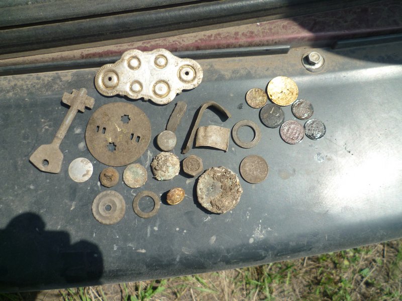

--Ну, и на урочище насобирал всякого.....порадовали 2 коп 33 , 1/4 коп. серебром 41,41,45
см,,,,ну и 3 коп 1976 с плоскими витками, 2 коп 1911
-- Через два часа появился конкурент, в виде соседа с региона 14.gif С деусом с большой катушкой. Не знаю, чего он там накопал, пообщались-разошлись. smile.gif

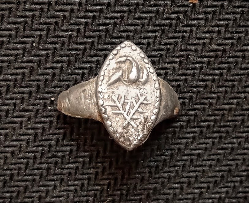

Откопал вот вчера, никто толком про узор ничего сказать не может, может тут знают?

Павел, приветствую! Тут уж точно навряд ли что скажут. Надоть в профильную ветку про перстни. Видится серебро, хотя мож ошибаюсь, не современка.....отличная находка, респект!

Павел, разместите фото в профильную тему:
https://www.reviewdetector.ru/index.php?showforum=66
Там спецы точно подскажут.
Желательно указать регион находки и, по возможности, укажите сопутку.
