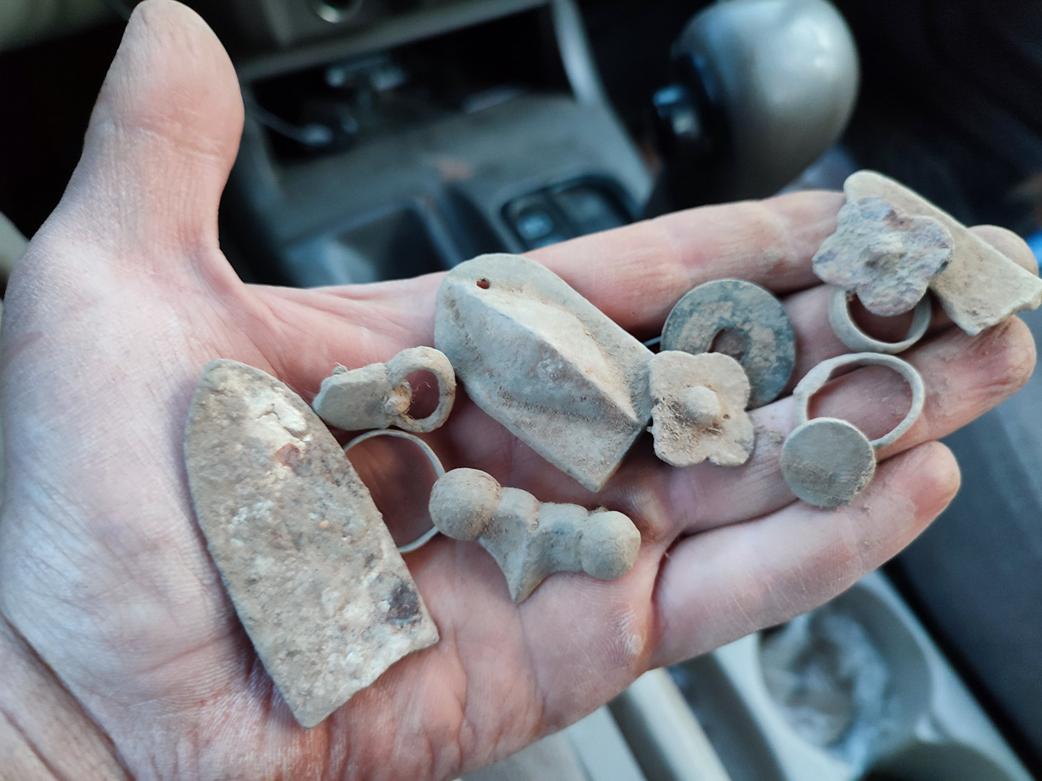

Ala_dig
post Mar 27 2023, 18:35
Создана #11407
Сообщений: 927
Зарегистрирован: 5-June 21
Пользователь №: 2,396,916
Металлоискатель: Gmaxx ll, GMP
Репутация: 25 кг
Разведка удаласьПрисоединенное изображение
