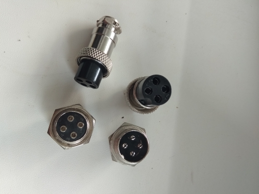

Так то оно так, перепаять и вправду на десять минут делов, но при наличии разборного штеккера. К сожалению у Джимакса штеккер литой sad.gif

QUOTE(Кукуев @ Feb 22 2023, 14:20)
Виктор привет , там штекер неразборный , в том и проблема . В прошлую зиму как то плотно засел на поиске кабеля со штекером , или просто один штекер .

QUOTE(крот.ру @ Feb 22 2023, 15:05)
У меня товарищ ,тоже искал запчасти. Потом плюнул, перепаял гнездо на приборе и штекеры на катушках.

QUOTE(Валидатор @ Feb 22 2023, 15:31)
Совершенно верно! Если будет проблема с приобретением родного штеккера, обрезаем то что надо на обоих катушках, и приделываем новые. В том числе и на блок!...на алишке таких полно.
К ТОМУ ЖЕ штеккер "папа" , тот что на блоке, нужен всего 4-х пиновый. Поскольку используется всего четыре контакта. Я вообще к чему всё это ? На данный момент у меня всё нормально и все коннекторы целые и рабочие. Но меняя катушки на местах, уж очень переживаешь, как бы чего не отломилось в штеккере "папа", они там тоненькие уж совсем. А так на прозапас иметь оригинальный, было бы вооще шикарно! Лежит себе и в ус не дует smile.gif

QUOTE(крот.ру @ Feb 22 2023, 19:44)
Привет крот.ру ! Спасибо за ссылку , сходил , посмотрел , написал им . Посмотрим ответят или нет . А за штекера я эти знаю , у меня они есть , лежат пока . У меня еще катушка есть родная 9 дюймовая , вот как на кроется , буду переделывать под эти штекера . На ГМП помоему , там нормальные штекера , а тут какую ту фигню сморозили .

У ДжиМакса штекер же вроде GХ16-5,разве нет?
Во всяком случае,Фоксы с такими штекерами катушки делают.
На Али их всяких-разных тыщи продают.

QUOTE(BlackWaltz @ Feb 22 2023, 16:53)
Вот как раз на ГМП свой дурацкий штекер,который в лучшие времена стоил 1-1,5 тыщи,а сейчас вообще не найти.

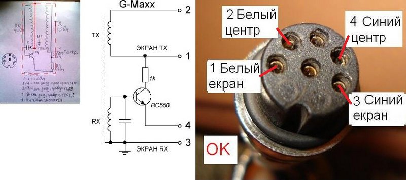

QUOTE(Иннот @ Feb 24 2023, 16:36)
Для Джима, штеккер и на четыре пина подойдёт. Два других штырька ( что по средине )-это зарядка для акб. еСли кто пользует батарейки, они нафиг не надо. Согласен, на али их много подходящих. Но вопрос? Зачем резать штеккера у катушек, заменяя их новыми разъёмами, не проще ли приобрести оригинал "папа", что на блок крепится, у него гораздо больше шансов изломаться. Тем более на оф . сайте он стОит всего 500 руб.
https://sl.aliexpress.ru/p?key=1bRUwfs

QUOTE(крот.ру @ Feb 24 2023, 20:48)
Насчет "папы" , чего то я сомневаюсь , что он первым может выйти из строя . Он же неподвижный , да и металлические штырьки , чему там ломаться ....

QUOTE(BlackWaltz @ Feb 25 2023, 06:27)
Вот как раз "папа" более уязвим, тоненькие с иголочку штырьки , есть больше шансов изогнуться-изломится , при торопливой или неправильными действиями. Ну, а про штеккер , что на катушке, я вообще молчу, как можно так ушатать шнур, что бы штеккер отвалился. Тут видна только одна причина, неправильная намотка на штангу или сильный излом-натяжение. имхо

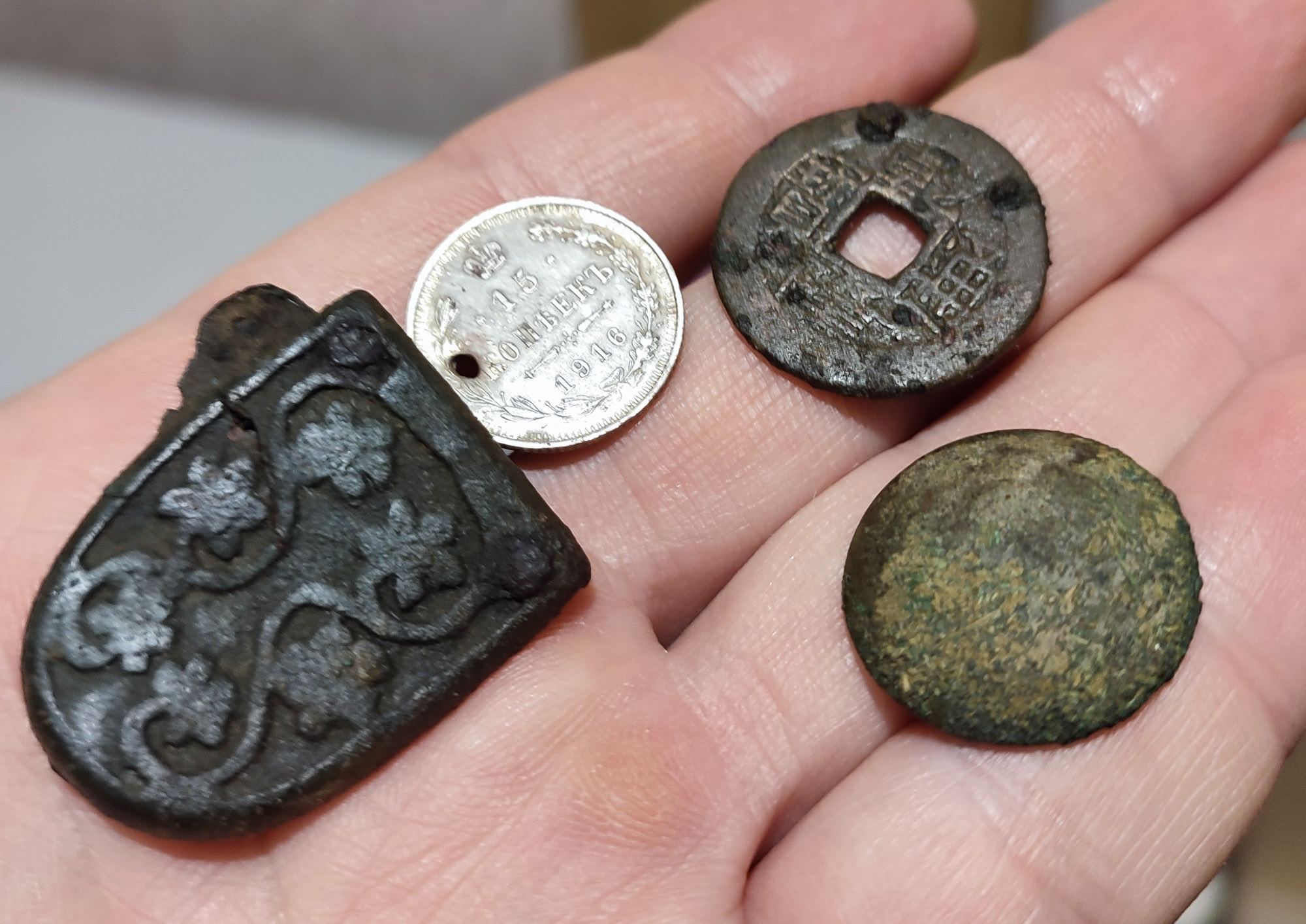

Ура, товарищи! Первая вылазка в этом сезоне состоялась. Почти всё ещё в снегу и земля в основном промерзшая, но нашел таки оттаявшую поляну. Находок немного, но среди них офигенный редкий наконечник ремня 8 века примерно. В очередной раз порадовался глубине джимакса: вот та китайская монетка - ровно со штыка фискарса, может даже плюс пару сантиметров, на отличном сигнале с хорошим запасом.

QUOTE(крот.ру @ Feb 25 2023, 11:01)
Я блок на поясе ношу постоянно , мне так удобней . Глянул штырьки в блоке , все ровнехенькие , не болтаются . За фото кстати спасибо , надо будет попробовать переделать штекера .

QUOTE(крот.ру @ Feb 22 2023, 15:44)
Приветствую) Конечно самый лучший выход, это сменить всю контактную группу. Благо, что на Джиме и ГМП трёхметровый кабель можно обрезать практически бесконечно xplogo.gif

QUOTE(Павел Гречек @ Feb 25 2023, 10:37)
Павел, доброго дня, рад слышать! Согласен, лучше заменить всю группу контактов, тогда и практичнее будет, и нервы спокойнее , особенно в полях. Вот заказал у официалов родной "папа", но почему то ответа так и нету ddd.gif Через пару недель наверно к али обращусь, закажу одного "папу" и две "мамы". А кабель действительно, так и хочется укоротить до нормальной длины.
