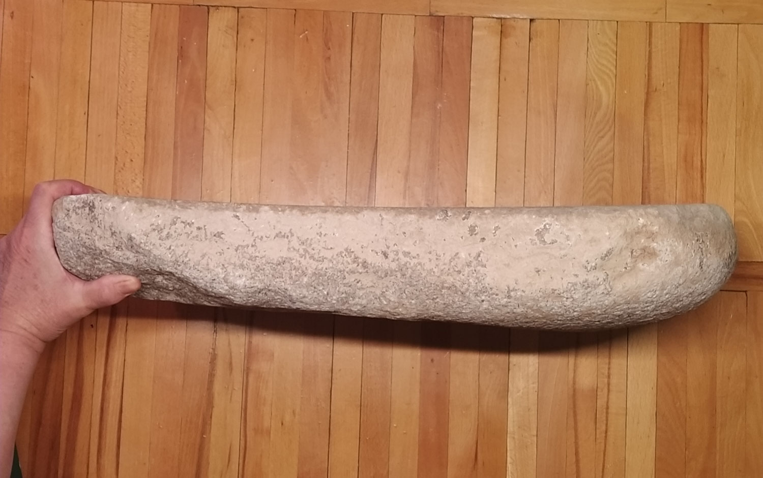

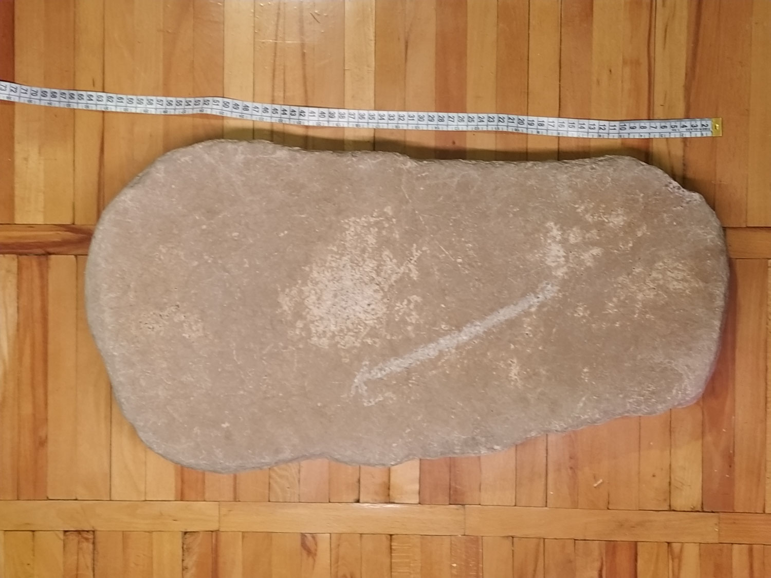

Вот, кстати, ещё одно свойство джимакса, которое в определенных обстоятельствах становится плюсом - его способность на левом положении отсечки грунта видеть камни. Вчера таким образом обнаружил на распаханном скифском поселении зернотерку. Не поленился припереть домой. Пришлось мыть ее на мойке на трассе ))

Я ищу скифов. С того поля собрал уже интересную коллекцию, дополнил её керамикой и вот теперь зернотеркой. Там ещё плавльная печь была найдена на краю поля, вот не знаю как её выкопать и домой перевезти )))
А по прибавке вот уже и 6см, да уже и в среднем. Ближе к истине. А то про 2 см даже говорили тут где-то.
